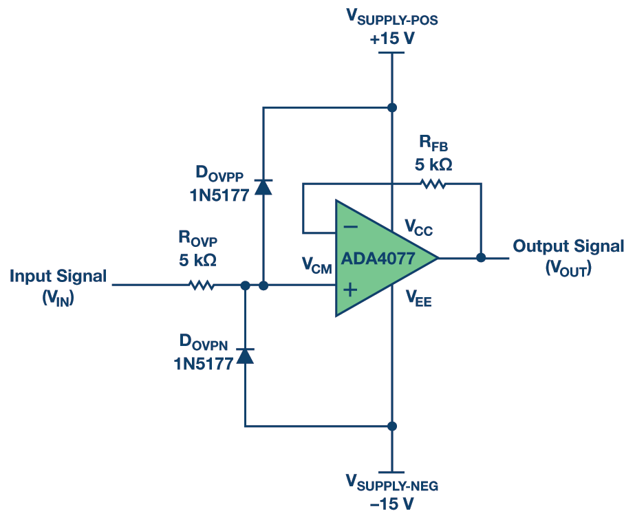

箝位:一种经典的过压保护技术
图1所示是一种OVP(过压保护)的常用方法。当输入信号(VIN) 幅度超过电源电压之一加上二极管正向电压,则二极管(DOVPP或DOVPN)将会正向偏置,电流将流至供电轨,过量电流可能会损坏运算放大器。本应用中, 我们使用了ADA4077—一款精度极高的运算放大器,最大电源范围为30 V(或±15 V)。
