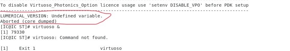

二、碰到问题
 - source csh_init文件后问题如图

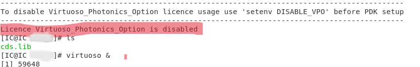

根据提示将Virtuoso_Ptotonics_Option 禁用掉
    > setenv DISABLE_VPO
    > PDK重新安装一遍
成功安装PDK,可以重新启动virtuoso。
