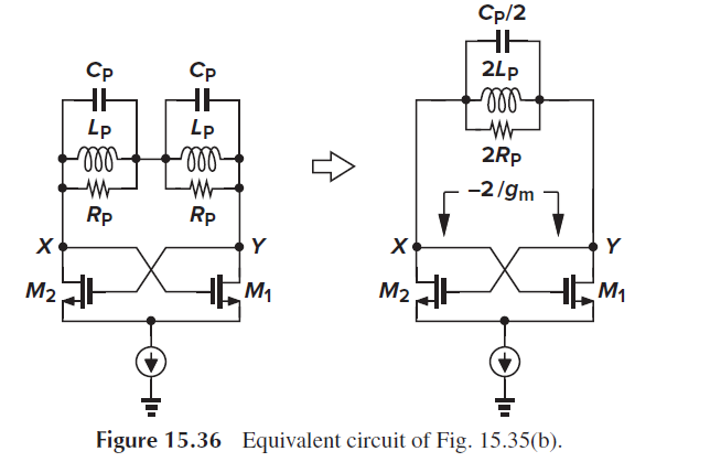

交叉耦合振荡器的起振条件
已有 949 次阅读| 2024-6-4 17:47 |个人分类:基础知识|系统分类:芯片设计
不过无论从反馈[(gmRp)^2>=1]还是负阻[Vx/Ix=V1/Ix-V2/Ix=-2/gm]的理论,gmRp>1保证振荡都是可以推出来的,Rp是一个LC的电阻。
注意Rp是并联电阻,如果是串联的,需要(1+Qs^2)Rs转换一下。并联电阻,负阻的绝对值是越小越好。
