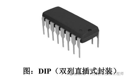

(2)20世纪60年代(双列直插式封装)
20世纪60年代中期,中小规模集成电路技术迅速发展,一块集成电路晶粒往往集成了上千个晶体管或门电路,相应的其 I/O 数量也由数个发展到数十个,因此要求封装外接引脚数量越来越多。在这种情况下,封测企业在 60年代开发出了 DIP(双列直插式封装)封装形式。DIP 封装形式有两排引脚,需要插入具有双列直插式封装结构的芯片插座上,其配套的PCB板需要进行穿孔工艺,DIP的引脚数一般最大为64枚。

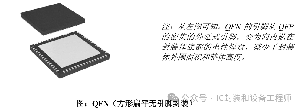

随着集成电路终端应用设备向小型化发展,下游客户对封装后芯片的体积提出了更高的要求。由此,封装企业在 QFP 的基础上开发了 QFN 封装形式(方形扁平无引脚封装)。
QFN 封在封装体底部四边布有电极触点,取消了向外延展的引脚,因此贴装占有面积比 QFP 小,封装体高度比 QFP 低。但受限于电极与电路板接触面的应力影响,QFN 的电性焊盘数量无法达到 QFP 的引脚数水平。QFN 连接通路比 QFP 更短,拥有更好的电气性能,且具备尺寸、散热和成本优势,因此终端应用场景非常广泛,包括:蓝牙芯片、WiFi 芯片、音频芯片、电源管理芯片、功率放大芯片、基站时钟芯片、视频监控芯片等众多领域。
目前 QFN 的发展趋势为大尺寸、高集成,通过多芯片堆叠、高密度焊线、多层焊线、超密电性焊盘间距等技术,最大程度增加 QFN 封装的功能集成度I/O 数量,并在中性能芯片领域取代 QFP 和 BGA 封装形式。在性能相仿的情况下,QFN封装形式的价格较 BGA 至少低 30%、较 QFP 低 15%,因此芯片设计企业对高性能 QFN 封装需求量较大。

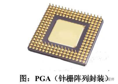

20世纪80-90年代,集成电路运算速度不断进步,可集成门电路高达数百万甚至数千万只,I/O数量达到数百至1000以上。这种情况下,原来四边引出的QFP、QFN封装形式已不能满足高I/O数量的要求,封装引脚由周边型向中央渐进发展成阵列型。20世纪80年代最先发展出的阵列封装为 PGA(针栅阵列封装),将芯片封装成带有方阵形式的插针引脚接口,应用时将这些插针直接插入PCB板对应的插孔底座。
但针栅阵列封装体积较大且笨重,制作工艺复杂、成本较高,而且使用这种封装形式得到的芯片不能使用 SMT 表面贴装,降低了其大规模工业化应用便捷性。

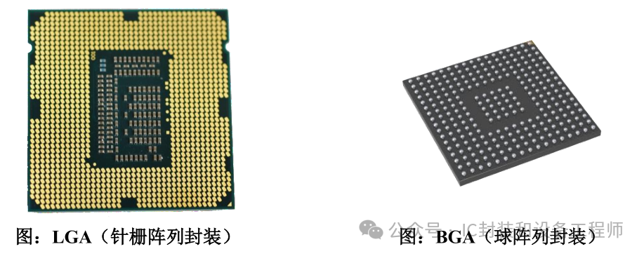

20世纪90 年代,新型阵列封装产品 LGA(栅格阵列封装)和 BGA(球阵列封装)相继出现。LGA用金属触点式封装取代了 PGA 的针状插脚,大幅降低了工艺难度和生产成本,且采用 LGA 封装的芯片可通过锡膏和回流焊的方式在PCB上进行 SMT 贴装,有利于下游组装企业提高生产效率。
BGA 封装是在基板的背面按阵列方式制作出球形触点作为引脚,较 LGA封装进一步提高了 I/O 数量,且 BGA 互联长度缩短使电气性能得到进一步提高。目前,BGA封装形式广泛用于高性能芯片领域。
