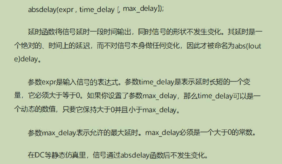

使用absdelay函数即可
`include "constants.vams"
`include "disciplines.vams"
module delay_circuit(vin, vout);
  input vin;  // 输入信号
  output vout;  // 输出信号
  electrical vin, vout;  // 声明为电气信号
  parameter real T = 1u;  // 延时时间,默认值 1 微秒
  analog begin
    // 使用 absdelay 函数延迟 vin 信号
    V(vout) <+ absdelay(V(vin), T);
  end
endmodule
