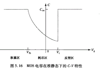

    Mos varactor 被广泛用作CMOS RF压控振荡器谐振电路中的调谐(调频)元件,在准静态下的CV特性如图(来源 Chenming Hu 《Modern Semiconductor Devices for integrated circuits》)。平带条件等不在这里讨论,结论是在MOS晶体管中一般存在PN结,N型区可以提供电子使Qinv跟上交流信号变化,所以这条曲线可以认为是任何频率下的MOS晶体管CV特性。

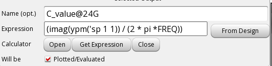

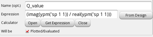

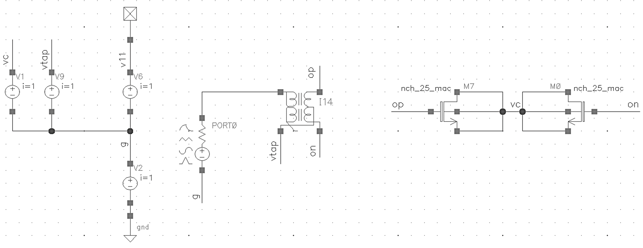

    可以在仿真中验证CV曲线,基础设置如下:

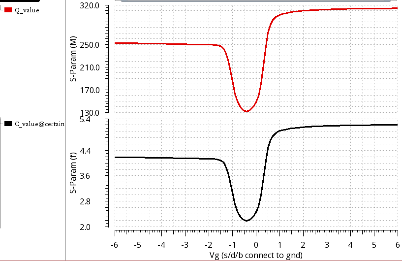

    仿真结果如下图,与前文一致,随着vg增加经过积累区-耗尽区-反型区,varactor一般工作在积累区到vfb或vfb到反型区,以获得单调的容值,具体偏压会按照线性度或者其他有源器件的偏置选取。
