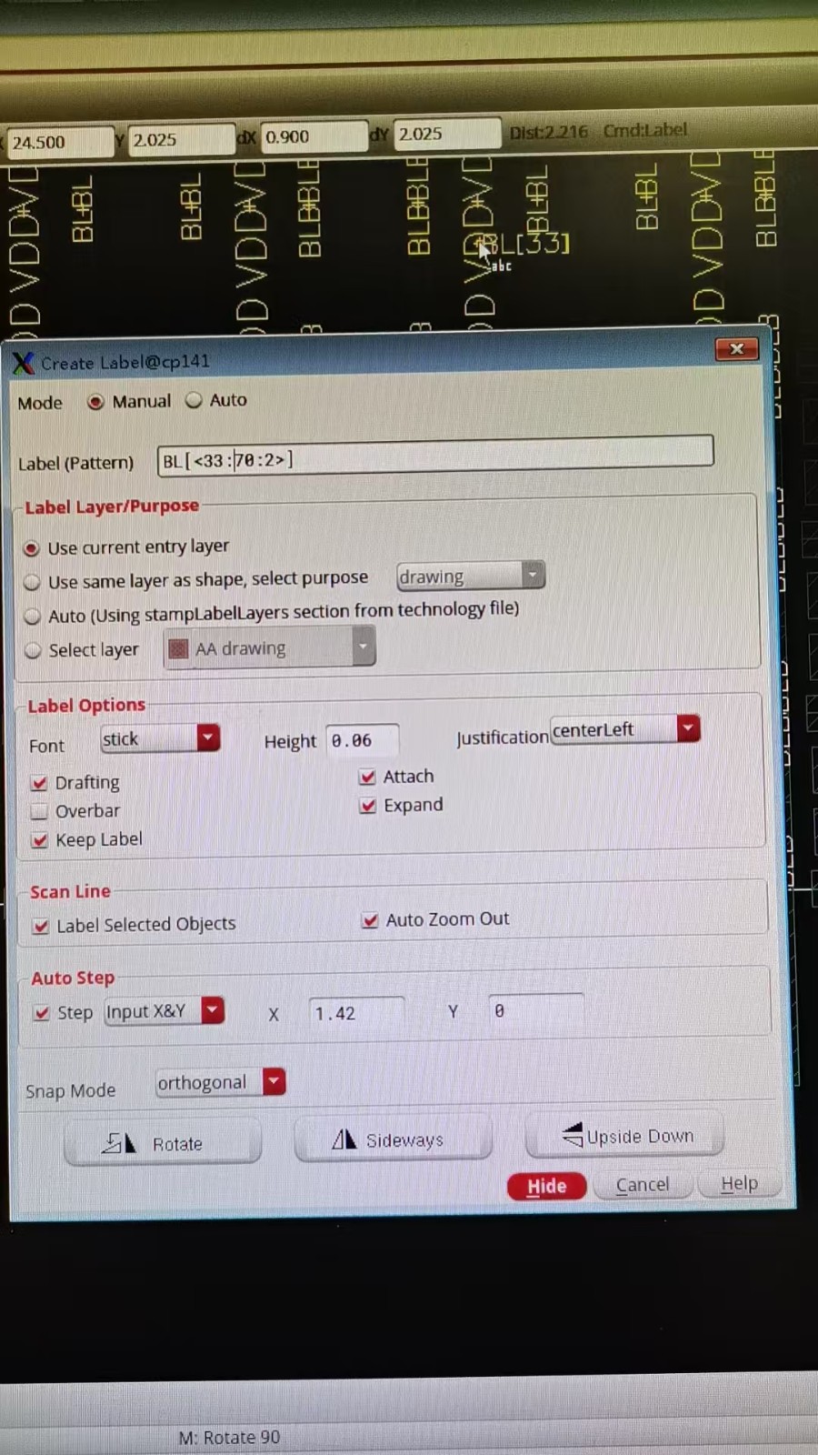

(1)在打开的layout界面,键入“l”——调用快捷键"l",调出如下creat lable”界面进行设置:
(2)设置好后,只需要将第一个lable 放置在指定的位置,后面的lable会按照设置的格式自动放置:
    按照如下图的设置可以批量实现:BL[33] BL[35] BL[37] .......BL[70]的lable,且:
    他们的使用的是当前选中的layer层,
    他们的字体格式是stick,
    他们的高度是0.06um,
    他们的定位点在centerLeft,
    他们的水平间距是1.42um,垂直间距是0um

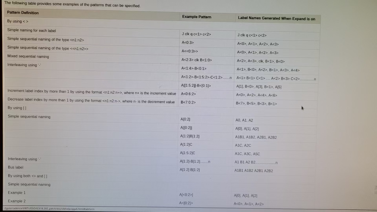

上图中的第二行设置参数Lable(Pattern)中可使用下表中的第2列pattern,实现不同的lable表达:
