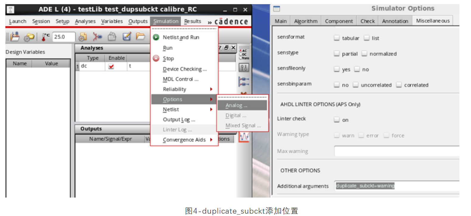

方法1:添加duplicate_subckt=waring或者duplicate_subck=ignore忽略重复subckt
      参考文件:$cdsdir/doc/spectreref/spectreref.pdf,搜索duplicate_subckt。
特点:
1)不需要更改netlist文件;
2)电路更改后重新netlist时依然适用;
3)不影响netlist文件,只是仿真遇到重复subckt时以最后的subckt为准。
4)打开全新ADE窗口时需要重新设置(可想办法在.cdsinit中实现)。
      操作步骤:
            ADE中,点击Simulation/Options/analogàMiscellaneous,在Additional arguments一栏填入duplicate_subckt=waring或者duplicate_subckt=ignore,如下图4所示。此操作可以想办法加入.cdsinit文件中,将其设置为默认,后续找到方法后将单独介绍。
.cdsenv或.cdsinit的解决办法:
在.cdsenv文件中设置如下:
spectre.opts additionalArgs string "duplicate_subckt=warning"
或者在.cdsinit文件中设置如下:
envSetVal(“spectre.opts”  “additionalArgs”  ‘string  "duplicate_subckt=warning")
