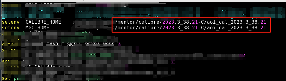

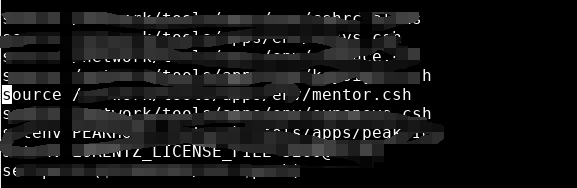

升级calibre呢,直接找公司IT就可以,不过有的公司可能刚起步,各个配置不是很完善,附上升级calibre的步骤,让我们自己有权限的情况下可以改。就算没权限,可以把根目录的路径copy到自己目录下先试一下哦,成功了在跟IT或者领导说就好啦,至少可以解锁一项新技能。
在我们启动virtuoso的目录下输入 vi .cshrc ,会有这样的图片。image.png然后再vi 这个cshrc文件,就可以看到这样的图片。image.png在vi这个mentor.csh 的文件,就可以看到这样的图片。image.png这样,calibre的升级就搞好拉,在启动virtuoso的地方,source一下.cshrc ,就可以拉,最后一步,在启动virtuoso的目录下vi .cdsinit ,可以看到,把calibre.OA.skl 改成图片中的路径即可,出来后source .cdsinit  source .cshrc ,然后启动virtuoso,打开版图,迎接一个崭新的calibre 界面的同时,解决了头疼的大问题。
