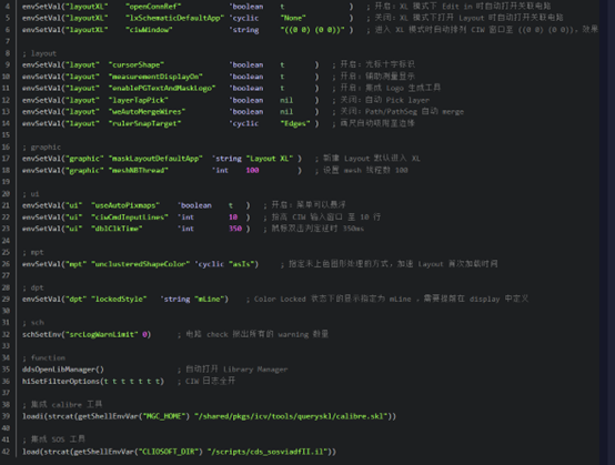

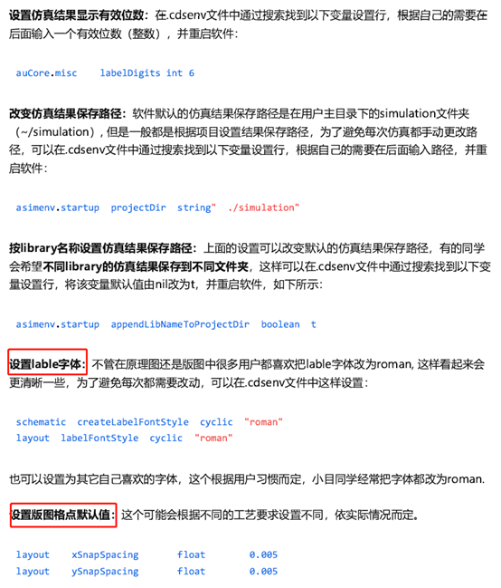

.cdsenv
配置工作的默认环境,如格点大小,display option 一些option,设置alt快捷键,窗口大小和位置,格点、label 字体、仿真路径、Alt 的定义、窗口大小和坐标
人爱好  :startCdsenvEditor()
ui  infix  boolean  t
ddserv autoSaveEditConut int 300 //自动保存步数
ui enableMenuShortcuts  boolean nil 可以让alt可以用
layout  xSnapSpacing  float  0.005
layout  ySnapSpacing  float  0.005
layout  labelFontStyle  cyclic  "roman"
envLoadFile( “~/.cdsenv”)//加载个人主目录下的.cdsenv文件
.cdsinit display skill envSetVal calibre
注释:用;(冒号)
个人爱好
ddsOpenLibManager()
;#  LOAD  DISPLAY
;##ddGetObj("cansemi")
;##drLoadDrf("/home/xx/display_drf/Cansemi.drf")
ddGetObj("hb180ejl2")
drLoadDrf("/home/xXX/display_drf/SK_ejl2.drf")
;#  SILL BY CS
load("/home/x/cs.il")
load("/eda/mentor/aoi_cal_2019.2_35.24/shared/pkgs/icv.aoi/tools/queryskl/calibre.skl")
;#    cdsenv SetVal  这个是进一步补充配置cdsenv文件的语法
envSetVal("designEditor.window" "windowNameFormat" 'string  "%c %v %l %x %a")
envSetVal("layout" "enablePGTextAndMaskLogo" 'boolean t )
;# XXXX TAP
load "/proj/SHYX/LDXXX/LAYOUT/work/A/Scripts/NWmppx1.il"
load "/proj/SHYX/LDX/LAYOUT/work/A/Scripts/NWmppx2.il"
load "/proj/SHYX/LDX/LAYOUT/work/A/Scripts/Pmppx2.il"
load "/proj/SHYX/LDX/LAYOUT/work/A/Scripts/Pmppx1.il"
