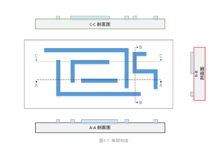

图1.1  单层布线
如果之前看过分立电路的印刷电路板(PCB),那么集成电路的布线层就相当于“微缩版的PCB”,它也分
为单层布线(单面板)和多层布线(双面板,多层板)。
(如图1.1)在集成电路的同一个布线层中,不同金属导线之间通过绝缘材料(二氧化硅很常见)实现电学
绝缘。

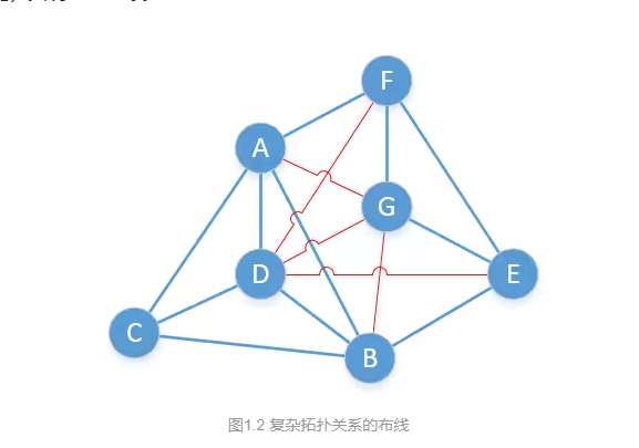

图1.2 复杂拓扑关系的布线
为了实现更复杂的功能,电路中的器件会越来越多,器件之间的电学连接拓扑关系也越来越复杂,结果是使
用单层布线无法“布通”。这种情况下,只有增加布线层才能实现“布通”的效果(如图1.2,红色跳线就代
表需要另外一层才能完成布线),这就是所谓的“多层布线”。

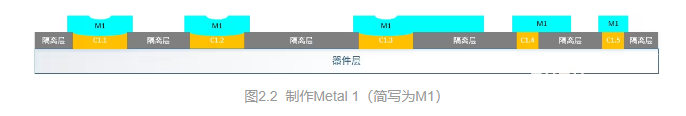

图2.2  制作Metal 1(简写为M1)
(图2.2)做完了Contact之后,先在材料表面生长一层Metal,然后使用光刻和腐蚀工艺得到需要的金属布线。

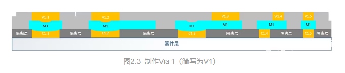

图2.3  制作Via 1(简写为V1)
(图2.3)在Metal 1上生长绝缘层,然后做孔。因为这次的孔用来连接M1和M2,所以它的名字改为“Via”
,翻译成“通孔”,通的意思类似“架在河上的桥梁,取穿通,打通的意思,打通的就是相邻互连层之间的绝
缘材料”。
那么Via应该放在哪里呢?这个东西没有多么神器,你就把它当成做试验,所有的可能都试一下,我画了5种
情况,分别是“V1.1~V1.5”。

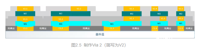

图2.5  制作Via 2(简写为V2)
(图25)在Metal 2上生长绝缘层,然后做孔,即Via 2。现在,应该把所有的可能都列出来了,如果有忘记
分析的情况,大家留言提醒一下。

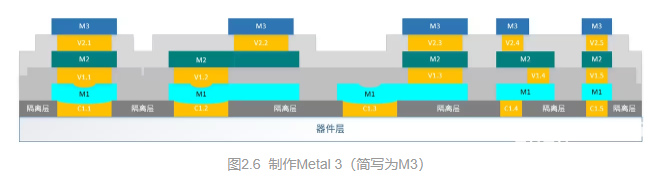

图2.6  制作Metal 3(简写为M3)
(图2.4)做完了Via 2之后,先在材料表面生长一层Metal,然后使用光刻和腐蚀工艺得到需要的金属布线。
因为这是第三层Metal,所以称它为Metal 3,这里简写为M3。现代多层布线可以到128层以上,这里只画
3层进行演示。
小结一下:金属层数的命名是根据工艺制造的先后命名的,从剖面图来看就是从下向上依次排序的;在垂直
方向,C1.1-V1.1-V2.1和C1.5-V1.5-V2.5是重合的,其它的都存在不重合,也就是说,Contact和Via在垂直
方向可能会出现“重合、交错”两种情况。

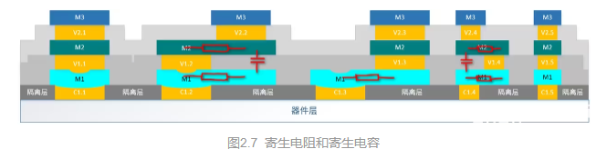

2.4  问题分析
2.4.1  寄生电阻和电容
交错的孔会引入寄生电阻和寄生电容,除非是设计本来就有的,否则寄生效应会对电路性能构成不利的影响,会
增加后仿真中调整参数的工作量。
图2.7  寄生电阻和寄生电容

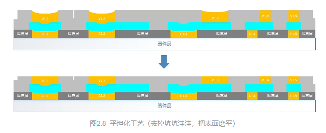

除了电学性能之外,还需要考虑的是可造性。对比V1.2和V1.3,其中V1.2的地基是凹陷,V1.3的地基是平面。
因为后面的工艺会继承前面的凹陷,很多时候都会放大凹陷的程度,最终降低良率,所以“平面地基”更有利
于后面的工序制造。
对于打孔来说,表面无法填平是客观存在的。为了避免在不平整的地基上做孔,要么采用V1.3的方法做孔,要么
开发“平坦化工艺”,比如CMP工艺,把表面去掉一层,也就是表面没有填平的地方全部去掉,那么就不存在不
平整的地基了。
Via 1这一层就采用了平坦化工艺(如图2.8)。
图2.8  平坦化工艺(去掉坑坑洼洼,把表面磨平)

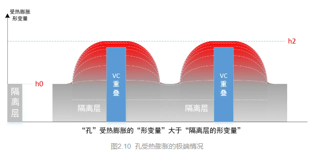

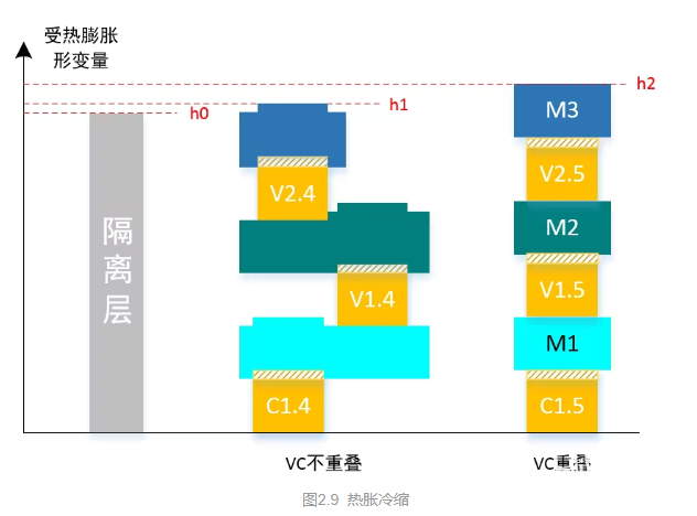

2.4.3  可靠性
集成电路工作时可能会产生大量的热(比如,计算机cpu不加散热器是可以煎鸡蛋的),构成集成电路的各种
材料就发生“热胀冷缩”(如图2.9)
图2.9  热胀冷缩
这里做的是最简单的受热膨胀的分析,并且假设“孔受热膨胀变形最严重,绝缘材料(隔离层)和导电材料
(Metal)相对很小被忽略”:
(图2.9的纵坐标)重合孔的形变量(h2)最大,交错孔的形变量(h1)次之。随着布线层数↑,h2和h1继续
增大,显然“h2-h1”继续增大。
如果h0随温度变化没有h2大,就会出现(图2.10)的情况:最坏的情况=隔离层被孔撑破;次之,隔离层没有
被撑破,但是反复大幅度形变,很快就会出现裂缝。隔离层被破坏之后,相邻层的导线可能会短路,形变较大
处的导线可能会被折断,通过裂缝入侵的水汽等杂质会破坏芯片内部结果,导致芯片很快报废。“芯片寿命很
短,可靠性很低”都是不能被用户接受的。(图2.10)仅以重叠孔为例,“VC不重叠”只是比“VC重叠”的破
坏力弱一些而已。
图2.10  孔受热膨胀的极端情况

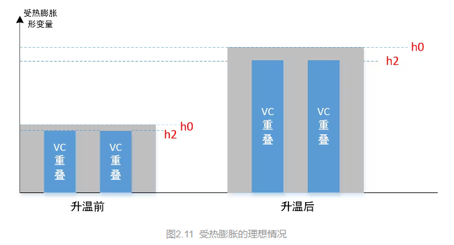

如果h0随温度变化与h2相同,就会出现(图2.11)这种非常理想的情况。
图2.11  受热膨胀的理想情况

版图设计是建立在“工艺流程”基础上的,不能随心所欲的画;版图和工艺配合,就会制造出特定的物理
结构。
尽可能的使孔和绝缘材料的膨胀形变量相同,如果工艺上无法实现这一点,首先要减少重合孔的使用,其次
是减少布线的层数。
更细致的变形量分析,大家可以使用相应的工具进行精细分析。
