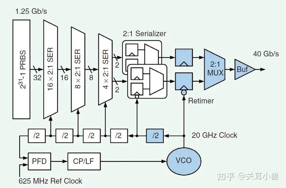

我首先将这个艰巨的任务分解成一系列较小的问题。很快我意识到,为了构建一个40Gb/s的发射机,我只需要使四个基本电路模块正常工作。这些在图2中用蓝色突出显示的电路模块包括:20GHz的振荡器,20 GHz的分频器,20 GHz的锁存器,40 Gbps的2:1多路复用器和40 Gbps的缓冲级。一旦我有了这五个部分,我就可以使用它们将32个并行数据流串行化为一个单一的40 Gbps数据流。结果设计可能会消耗大量功率,但这只是一个次要的考虑。我只需要让这个发射机工作!
发表在[3]中的40 Gbps发射机的体系结构。PRBS:伪随机比特序列;SER:串行器;MUX:多路复用器;BUF:缓冲区;PLL:锁相环;PFD:相频检测器;CP:电荷泵;LF:环路滤波器;VCO:压控振荡器;/2:除以2。
