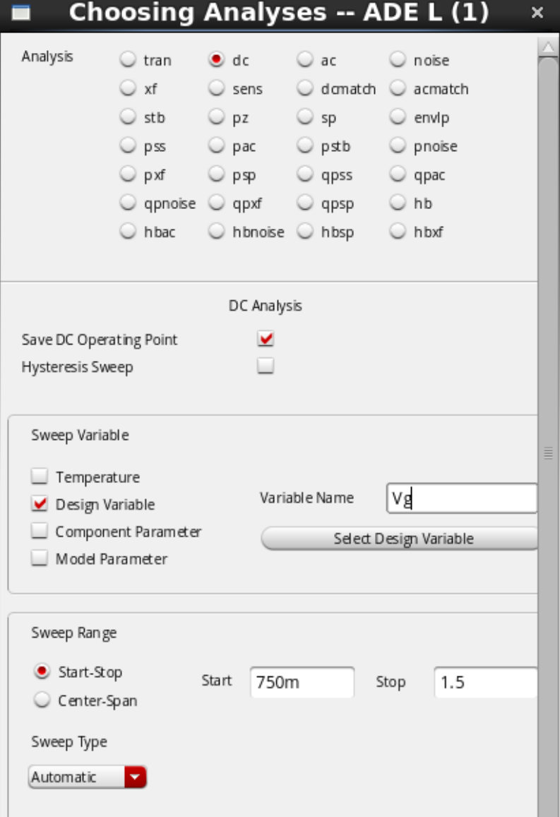

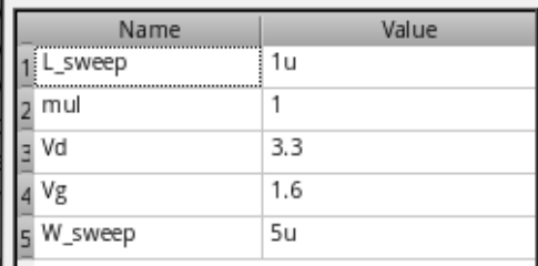

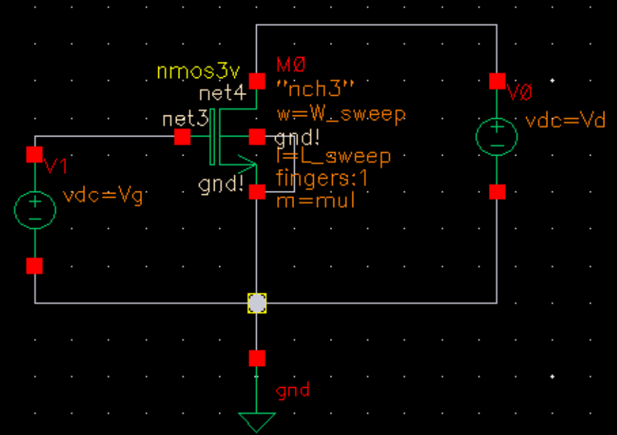

扫描之前最好仿真下管子的阈值电压。这里使用tsmc .18 nmos3v管子,Vth=786mV。
我们固定管子的W,L,Vds,将Vgs设为变量进行扫描,扫描的范围:Vth-50mV<Vgs<1.5V。这里解释下,为什么Vgs的下限不是0而是Vth-50mV。因为Vgs从0开始扫,管子在很长范围内是截止的,不是我们关系的工作区。Vth-50mV,可以观察到管子位于弱反型区。
原理图如下:

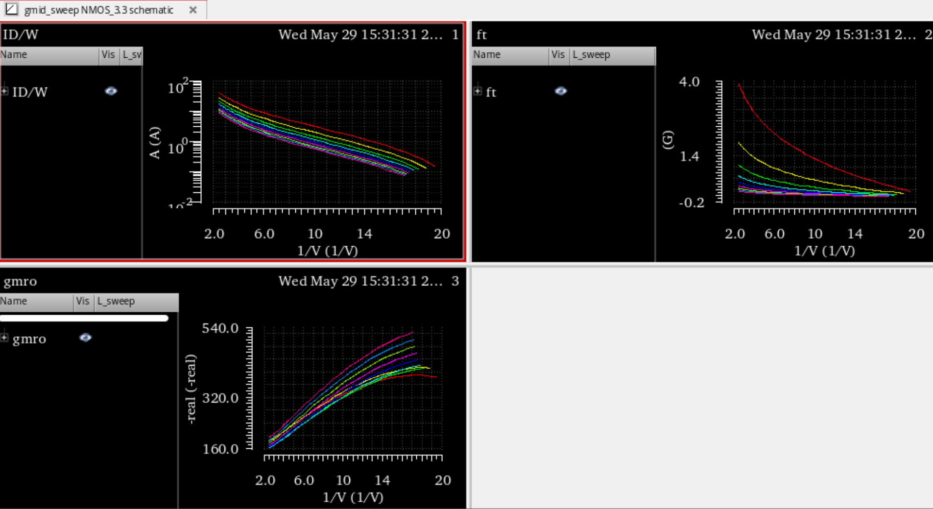

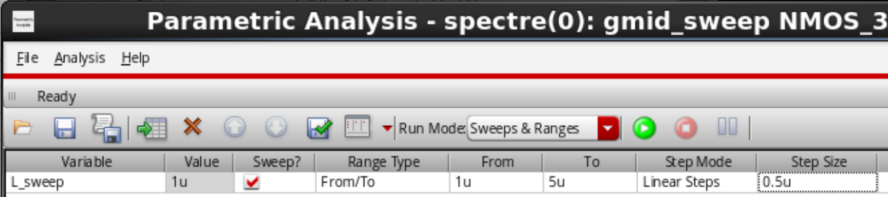

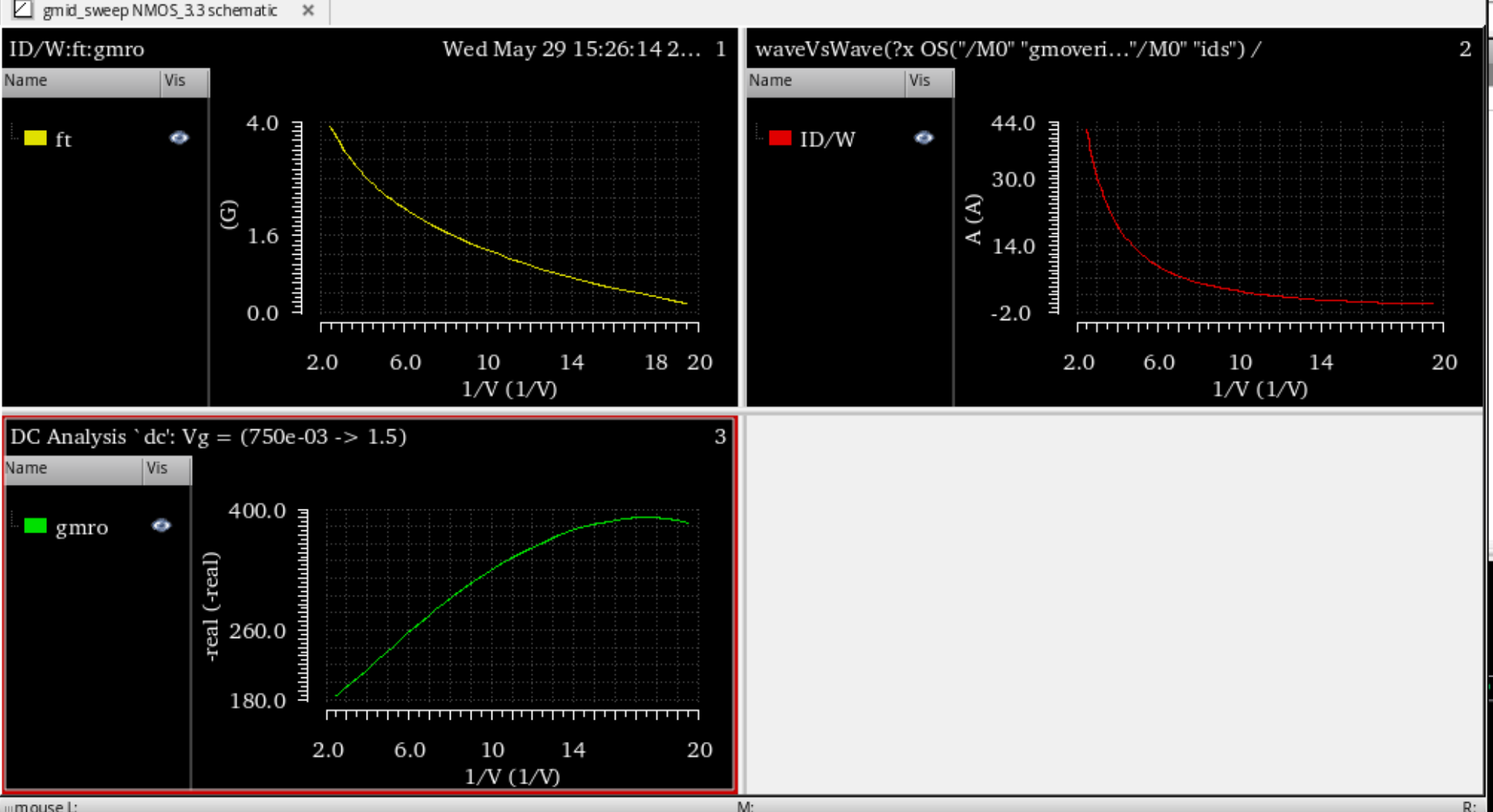

三、进行参数扫描
注意:ID/W曲线的纵坐标选择:log scale
