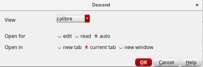

当一个Cell有多个View,如schematic、symbol、layout、calibre、adexl等,一般我们只想要看原理图schematic,不想每次双击都跳出一个菜单选择view和打开方式。配置成默认new tab打开原理图
不再打开这个窗口选择 view 和打开方式
