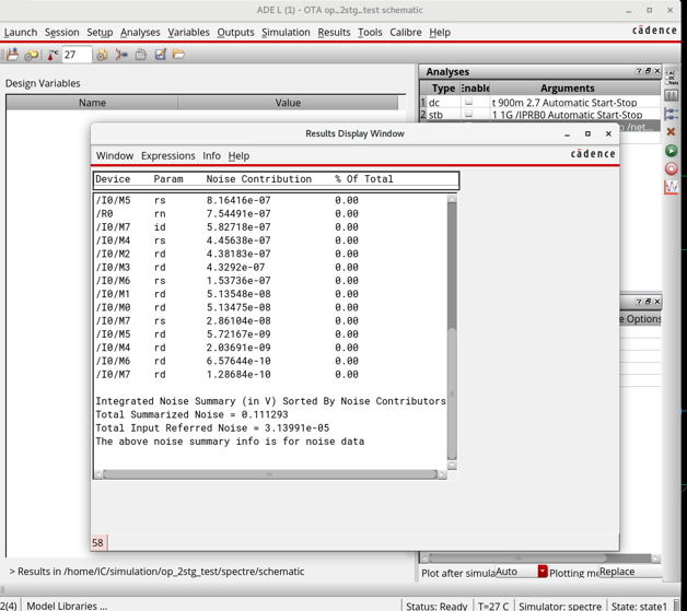

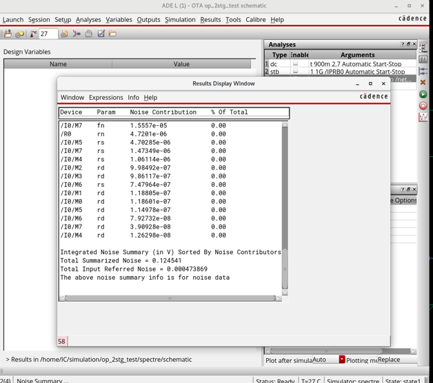

       在研究自己设计的gain=72db(3000多倍)的两级放大器的噪声的时,noise的频率扫描范围为0.01hz到1Ghz,第一次对噪声功率谱进行的全频带积分,得到图1的结果:发现输出噪声/输入噪声=voutn/vinn=0.12/0.0004=300多,离72db相差较远。而后在网上搜索理解时,突然想起增益是跟频率有关,后在带宽内积分(f-3db=8Mhz),得到了如图2的结果,发现voutn/vinn约等于3000多,接近72db。
        总结:输出噪声与输入噪声之比如果要等于直流增益,需要在带宽内积分,因为增益会随着频率上升而下降。
