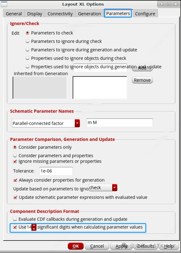

1. 修复Layout XL 状态下调出的电阻值与原理图中电阻值的误差

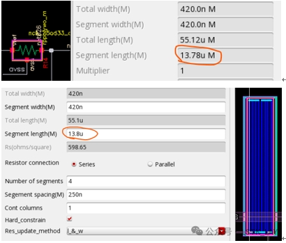

原理图中电阻值精确到小数点后两位,当我们Layout XL调出对应的电阻时会发现调出的电阻值只精确到小数点后一位,导致最终LVS时报错,如下图;
请在调入前进行如下图设置即可:
Layout XL 界面,菜单栏Options-Layout XL…;

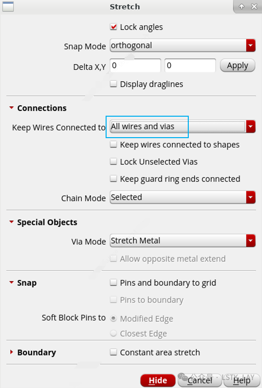

2. Stretch 拉伸时,使金属线上的过孔和金属线一起移动
按下快捷键“s”,然后按F3,按如下图设置即可。

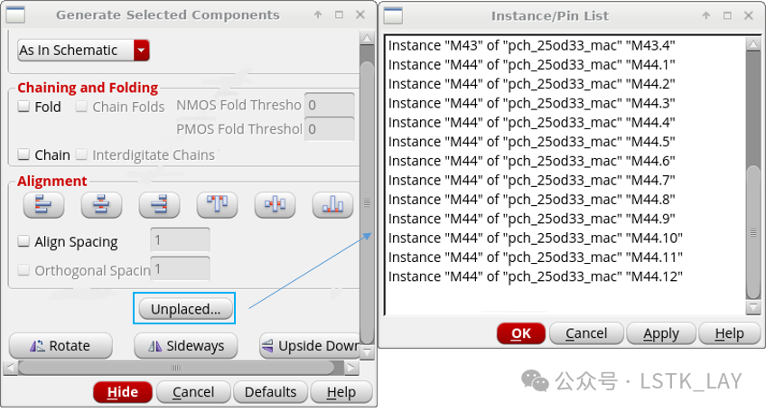

5. Layout_XL 下,实时查看版图中剩余未放置的instance和pin。
菜单栏 Connectivity—Generate—Selected From Source...,在弹出的对话框中,按如下图查看即可。
