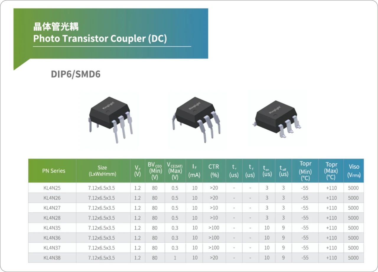

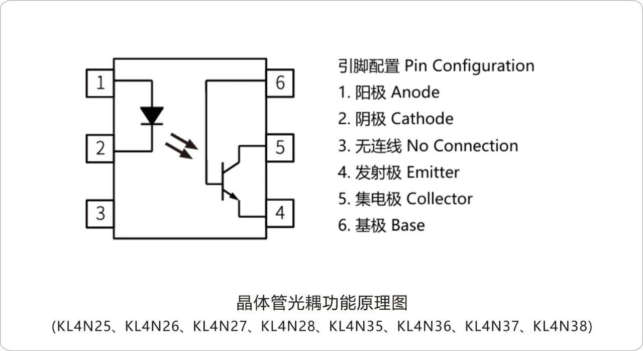

晶体管光耦主要由发光二极管(LED)和光电三极管(Phototransistor)组成,有时还会加入一个晶体管以增强其功能。其基本结构相对简单,主要利用光电效应和晶体管的放大特性来实现电信号的隔离与传输。
▲晶体管光耦系列

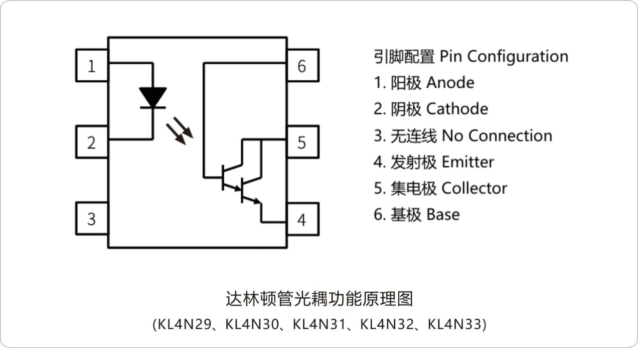

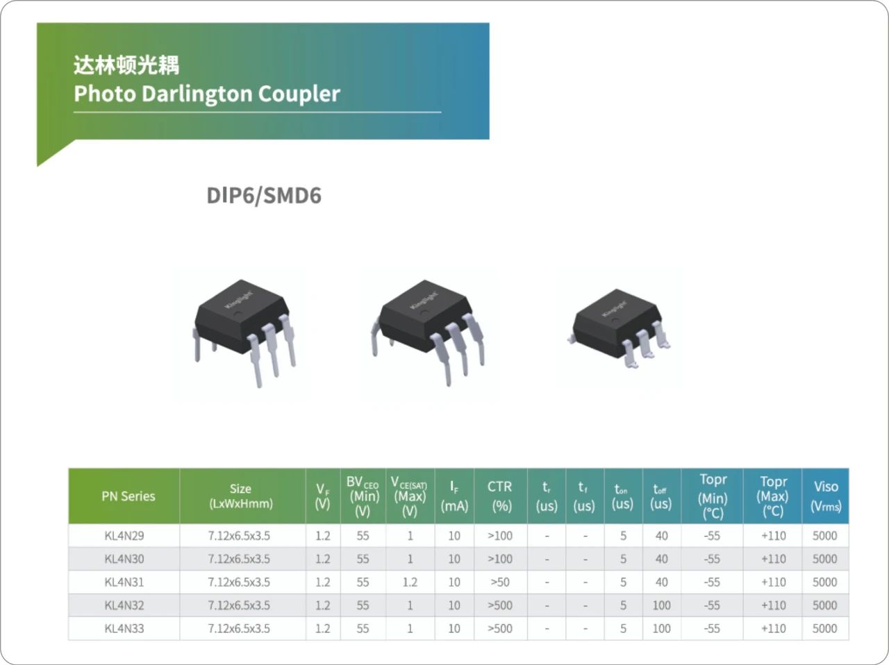

达林顿光耦则是在普通光耦的基础上增加了一个达林顿放大器,通常是一个PNP型晶体管或NPN型晶体管与光敏三极管组合而成。这种结构使得达林顿光耦在信号放大和控制方面具有更强的能力。
▲达林顿光耦系列

晶体管光耦:工作原理直观明了——LED在外加电压驱动下发光,光线触发光电三极管导通,进而产生相应的电信号输出。此过程实现了输入与输出信号间的电气隔离,确保了信号传输的安全性。
达林顿光耦:其工作原理与晶体管光耦相似,但凭借内置的达林顿放大器,能够对微小输入信号进行有效放大,同时保证输出信号的显著增强。这一特性使得达林顿光耦在小信号处理与控制领域展现出独特优势。
