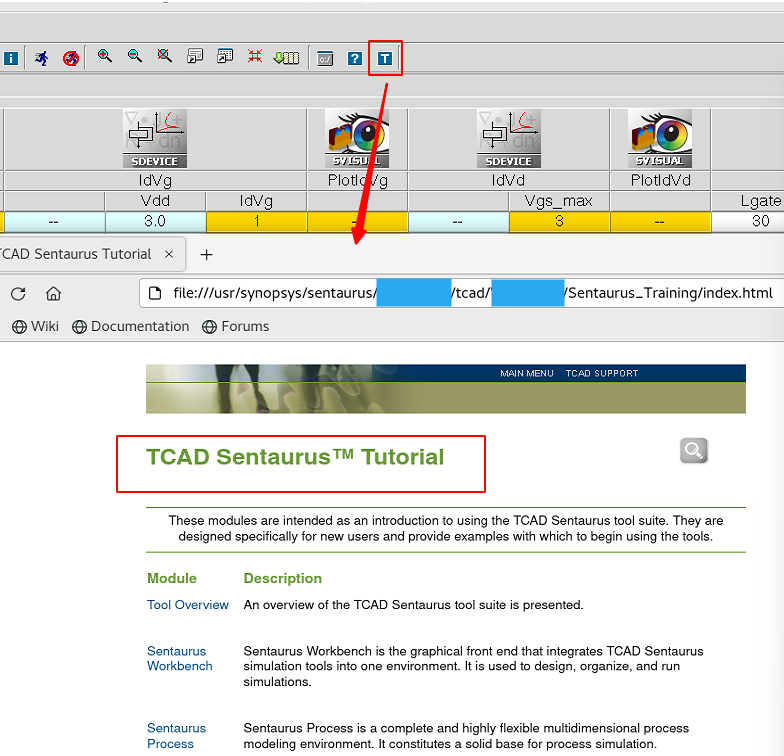

1、Sentaurus Training 文档
他是一个离线的网页教程,可以认为是一个快速入门的手册。
打开方法
里面对应的工程例子,都在下方的例子库中可以找到。

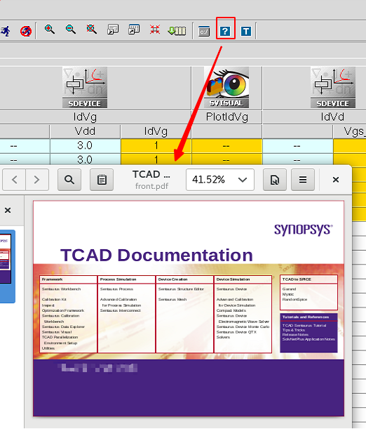

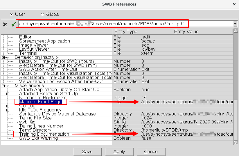

2、 Sentaurus PDF manual 文档
这是详细的用户手册,可以提供对各个工具、各个模型和语法的详细、全面、系统的讲解手册,手册非常长,适合深度学习使用。
打开方法
在swb的界面中有一个?的按钮,点一下,就会弹出pdf阅读器,里面就是手册,通过点击pdf手册,即可打开每个工具的手册了。
如果点?按钮无反应,或者报错,请检查你的系统内是否有pdf阅读器。
pdf manual的文档地址可以在swb的设置中找到。
按F12,或者在swb菜单栏 Edit->Pereference设置中,拉到最底部,即可看到training文档和pdfmanual文档的文件路径,拷贝出来即可。
即可打开对应的PDF说明文档。

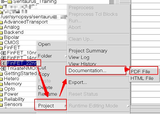

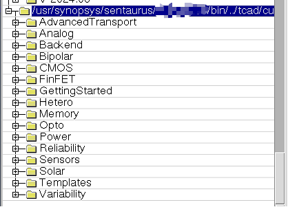

3、官方例子库
官方给各种应用提供了完整的例子库,在swb的左下角。
打开方式
在swb的左下角即可看到,需要注意的是,官方例子库是在系统路径中,无法在原位置直接运行,只有复制到自己的STDB路径下,才能运行。

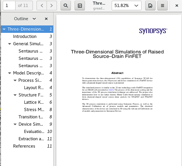

例子库的说明文档
对于每一个例子,都有官方的说明文档,可以详细学习每句话的意义。在工程上右键,选择project->Documention...>PDF File
即可打开对应的PDF说明文档。

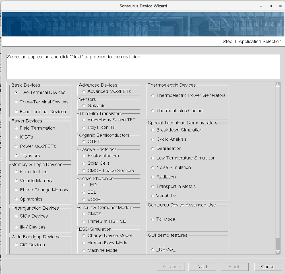

4、官方的sdevice wizard 例子库
这是一个不太好发现的例子库,里面包含了非常非常多有价值的例子,
包括:场环、IGBT、晶闸管、铁电、非挥发存储器、相变存储器、自旋器件、SiGe/三五组异质结器件、SiC器件、磁传感器、非晶硅、多晶硅TFT、有机OFET、光电探测器(SPAD、PD等)、太阳能、LED/EEL、VCSEL、CMOS、PrimeSim HSPICE、ESD、热电器件、以及击穿、周期性求解、退化、低温仿真、噪声分析、各种材料(Ge、Si、SiC、GaN、GaAs)的辐照(伽马、x射线、阿尔法粒子、质子辐照)仿真,可以说应有尽有,可以帮助我们快速的形成工程。
打开方式

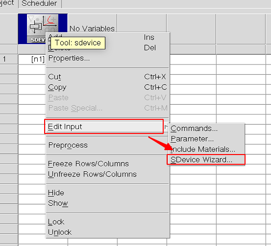

新建一个工程,添加一个sdevice工具,然后右键选择,SDevice Wizard:
你会打开一个全新的界面
根据界面选择目标任务,即可快速形成可用的工程。例如,选择ESD工程,一直点next,即可得到对应的器件结构、代码和svisual工具。

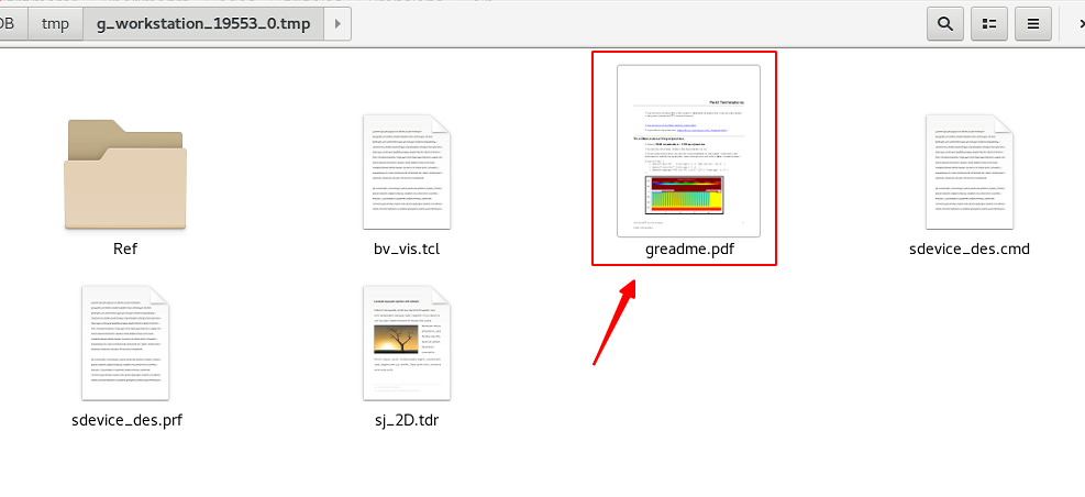

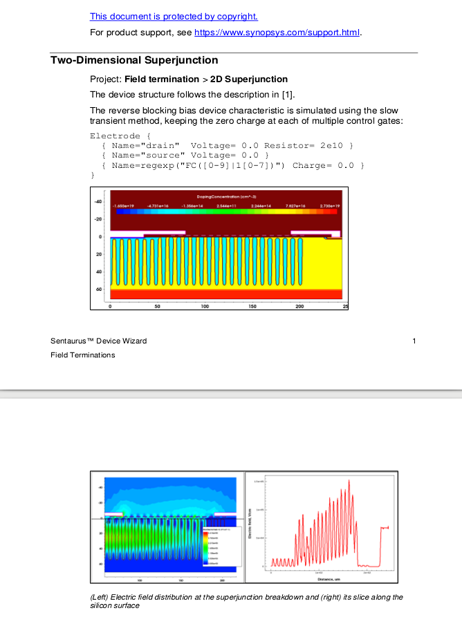

此外,在当前工程路径下,还会找到对应的说明文档:
以下是说明文档的内容:

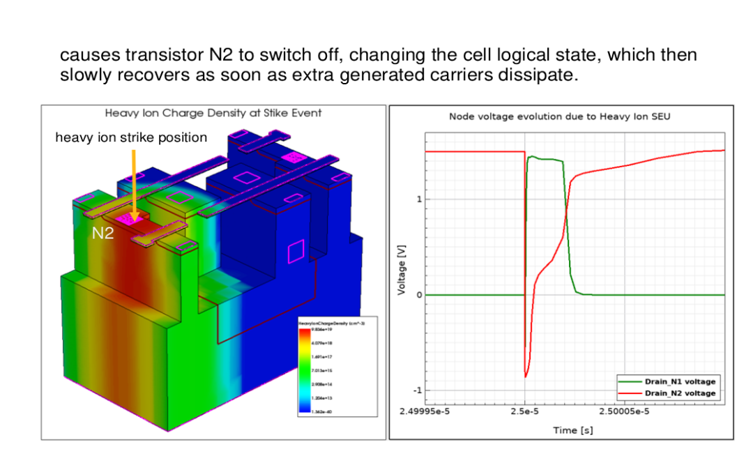

里面的pdf文档非常多,是一个不错的参考资料。比如 TID效应的工程案例
6T SRAM的重离子效应
等等等等,大家可以自己去看一下。

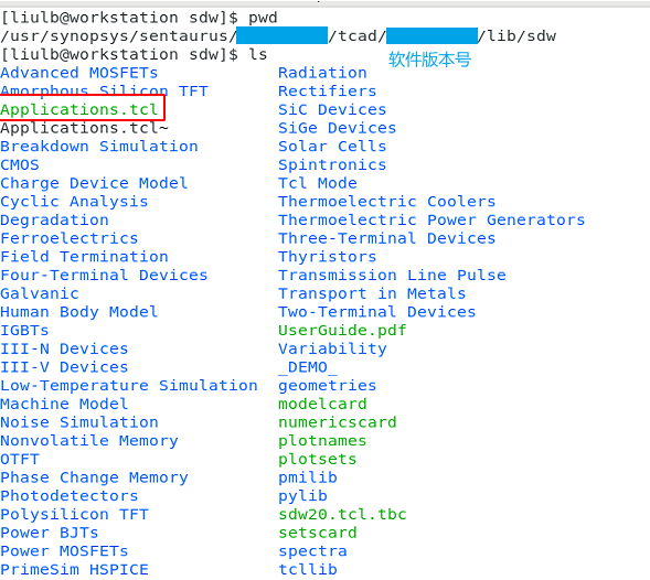

扩充例子库

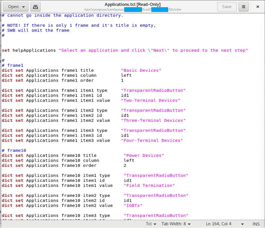

如果你的SDevice Wizard的内容没有我的多,那我教你怎么扩充这个例子库。
找到如下文件:
/usr/synopsys/sentaurus/<请替换你软件的版本号>/tcad/<请替换你软件的版本号>/lib/sdw
编辑Applications.tcl文件,将里面的注释行的注释全部去掉(注意:frame前面的注释不用去掉)
注释完成保存后,重新打开swb,即可看到被隐藏的工程了。
