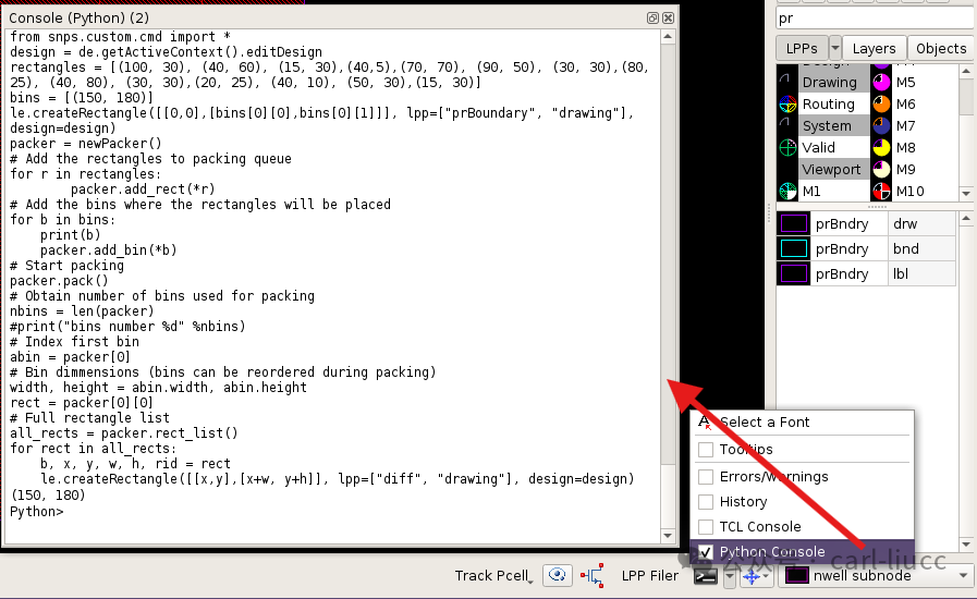

下面是基于Custom Compiler设计平台Python接口做了一个简单的示例。用给定宽长模拟实际的Instance大小。对于python 脚本贴到console中注意选择Python类型,CC 同时支持tcl 和Python。变量rectangles对应的列表为需要摆放的object的大小(width, length).这里我列表中我放了14个。变量bins是填充的空间大小(如果设置过小摆放后会溢出)。

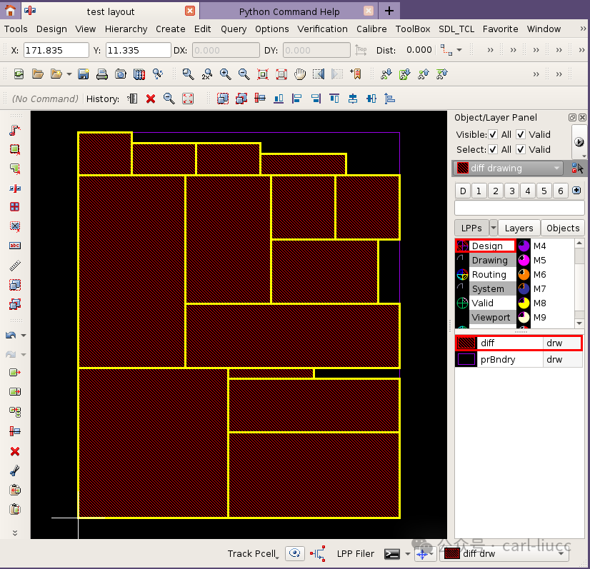

版图上布局方案效果,此方案面积占用比为最优

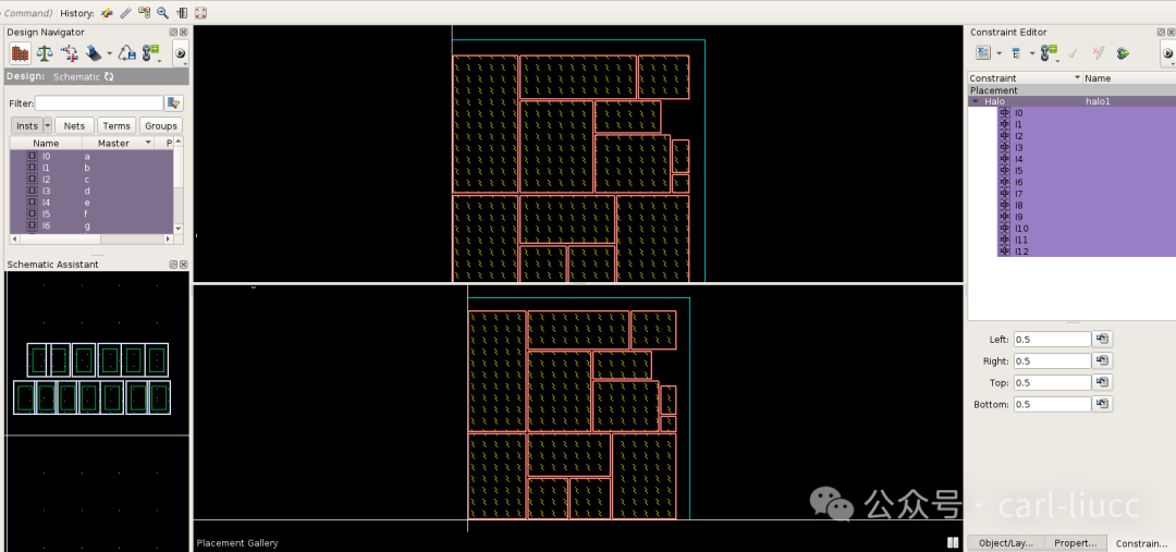

Custom Compiler 本身的AutoPlace 功能同样可以做到上述效果。快速在多种宽长比的布局方案中找出符合的布局。
