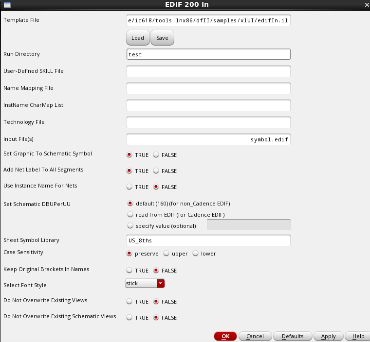

使用EDIF In创建数字库的symbol
热度 1已有 1120 次阅读| 2024-4-25 16:06 |系统分类:芯片设计
当foundry提供的数字库没有symbol的时候,有时候会提供symbol的EDIF文件,这时候就需要用到virtuoso的EDIF in功能,截图如下,可参考。
发表评论 评论 (2 个评论)
回复 metotj 2025-6-25 13:09
foundry提供的都可以对应。
导入进去只有symbol库,还要和cdl导入的schematic合到以前,才是完整的cell。
回复 matrix-reality 2025-6-25 10:47
楼主,所有symbol都导入,每个原理图都能一一对应吗?
