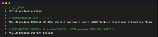

主要从 cds.lib 文件去入手。
现在想把 Virtuoso 预装的库整理一下,分类到一个叫 preload 的库中。

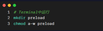

1. 首先创建一个 preload 库,最好再把可写权限关闭
2. 接着在 cds.lib 文件中修改
3. 修改这个 preload 显示方案

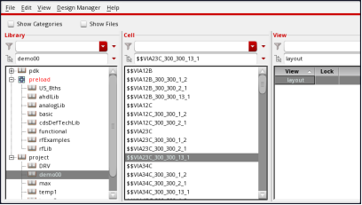

4. 效果
5. 后续想要继续整理库,可直接修改cds.lib,保存后直接Refresh即可,不需要重新启动virtuoso
