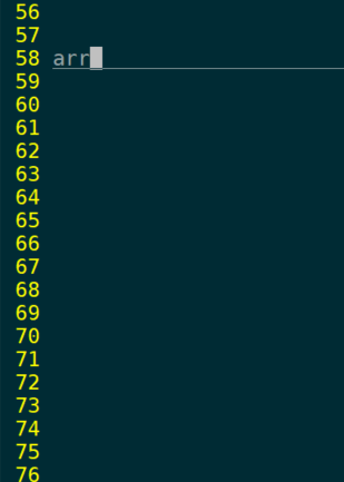

前提:vim打开待编辑文本,先将光标定位到要操作行,并保证vim处于普通模式(normal模式),然后按顺序执行以下命令:
i                    #进入插入模式;
array[0] = ;   #输入首行代码;
ESC              #进入普通模式(normal) --->备注:后续操作全在普通模式下进行;
qa                #打开操作记录器,将后续动作放在记录器a中;(左下角会显示一个【记录中@a】提示符号)
yy                #复制本行;
p                 #粘贴到下一行;         --->备注:光标会自动定位到新粘贴的一行行首;
ctrl+a         #角标自加1;
q                #关闭记录器;           --->备注:此时仍处于normal模式
9@a           #将上述记录器记录的动作执行9次。(即:将【yy -> p -> ctrl+a】执行10次)
