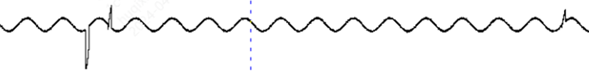

使用python生成带噪声且带EMI的正弦波数据作为激励
已有 533 次阅读| 2024-4-11 18:44 |个人分类:验证|系统分类:芯片设计
  # 设置参数
    fs = 5000  # 采样频率
    f = 500  # 正弦信号频率
    amp = 10000  # 正弦信号幅度
    duration = 0.07  # 信号持续时间
    # 生成时间序列
    t = np.arange(0, duration, 0.01 / fs)
    # 生成正弦信号
    x = amp * np.sin(2 * np.pi * f * t)
    #生成第二个幅度较高的正弦波,然后截取该正弦波的部分,与第一个正弦波叠加
    # 设置参数
    fs2 = 5000  # 采样频率
    f2 = 1000  # 正弦信号频率
    amp2 = 60000  # 正弦信号幅度
    duration2 = 0.07  # 信号持续时间
    # 生成时间序列
    t2 = np.arange(0, duration2, 0.01 / fs2)
    # 生成正弦信号
    x2 = amp2 * np.sin(2 * np.pi * f2 * t2)
    start_index2 = np.random.randint(0,len(x2)-13000)
    result = x2[start_index2: start_index2 + 100]
    result2 = np.random.normal(0,0,start_index2)
    result3 = np.random.normal(0,0,len(x2)-start_index2-100)
    result4 = np.append(result2,result)
    result5 = np.append(result4,result3)
    # 生成第三个幅度较高的正弦波,然后截取该正弦波的部分,与第一个正弦波叠加
    # 设置参数
    fs3 = 5000  # 采样频率
    f3 = 1000  # 正弦信号频率
    amp3 = 40000  # 正弦信号幅度
    duration3 = 0.07  # 信号持续时间
    # 生成时间序列
    t3 = np.arange(0, duration3, 0.01 / fs3)
    # 生成正弦信号
    x3 = amp3 * np.sin(2 * np.pi * f3 * t3)
    start_index3 = np.random.randint(0, len(x3) - 13000)
    result6 = x3[start_index3: start_index3 + 100]
    result7 = np.random.normal(0, 0, start_index3)
    result8 = np.random.normal(0, 0, len(x3) - start_index3 - 100)
    result9 = np.append(result7, result6)
    result10 = np.append(result9, result8)
    # 生成第四个幅度较高的正弦波,然后截取该正弦波的部分,与第一个正弦波叠加
    # 设置参数
    fs4 = 5000  # 采样频率
    f4 = 1000  # 正弦信号频率
    amp4 = 20000  # 正弦信号幅度
    duration4 = 0.07  # 信号持续时间
    # 生成时间序列
    t4 = np.arange(0, duration4, 0.01 / fs4)
    # 生成正弦信号
    x4 = amp4 * np.sin(2 * np.pi * f4 * t4)
    start_index4 = np.random.randint(0, len(x4) - 13000)
    result11 = x4[start_index4: start_index4 + 100]
    result12 = np.random.normal(0, 0, start_index4)
    result13 = np.random.normal(0, 0, len(x4) - start_index4 - 100)
    result14 = np.append(result12, result11)
    result15 = np.append(result14, result13)
    noise = np.random.normal(0, 500, len(x))
    # 添加噪声
    x_noise = 1000000 + x   + noise + result5 + result10 + result15
    y = np.around(x_noise,0)
    np.set_printoptions(threshold=np.inf)
    with open('/Users/huqixing914/Desktop/project/emi_det.txt', 'w') as f:
         print(y,end='\n', file=f)
    # 绘制图像
    plt.plot(t, x_noise)
    plt.xlabel('Time (s)')
    plt.ylabel('Amplitude')
    plt.show()
