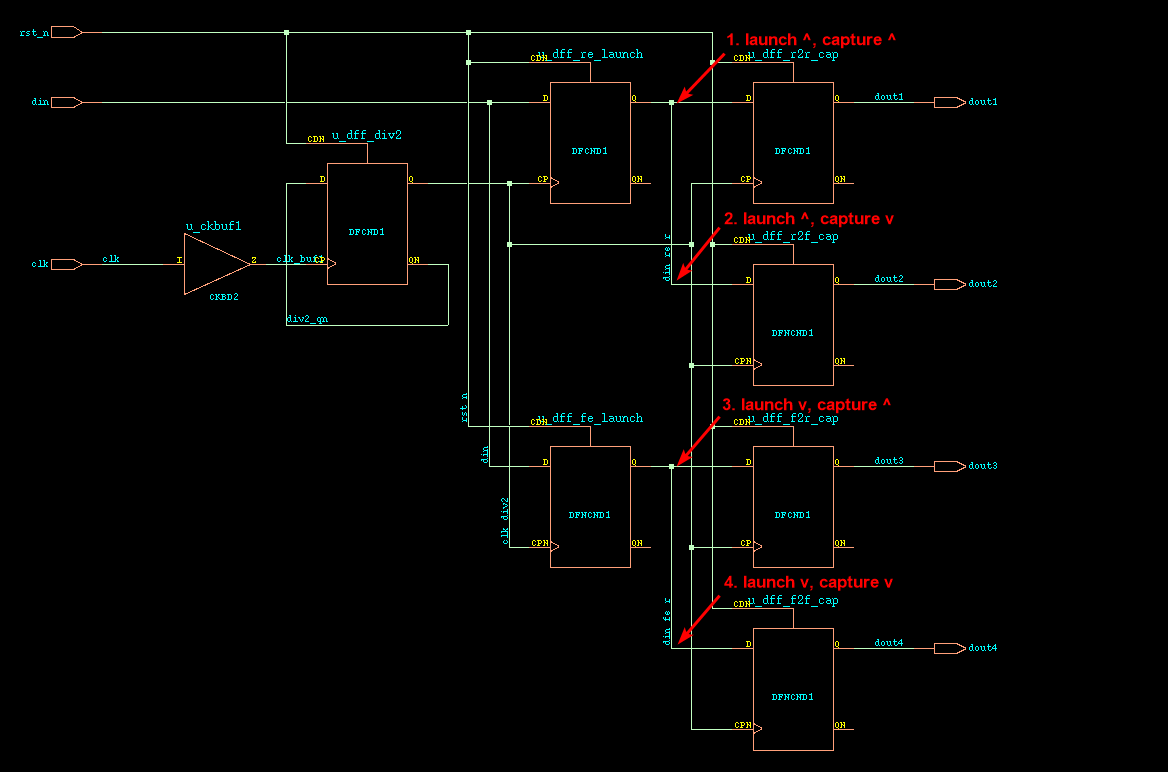

实验1DFF实现2分频,分频时钟上升沿下降沿分别驱动launchcapture DFF
(这个库的symbol画的不是特别好,negedge DFF的时钟端没有画个小圆圈,而是用CPN来表示。)
电路很简单,先是一个DFF(u_dff_div2)实现2分频,分频后得到的generated clock驱动四个data path
-        Path 1: Launchgenerated clock上升沿,capturegenerated clock上升沿
-        Path 2: Launchgenerated clock上升沿,capturegenerated clock下降沿
-        Path 3: Launchgenerated clock下降沿,capturegenerated clock上升沿
-        Path 4: Launchgenerated clock下降沿,capturegenerated clock下降沿
SDC里,主时钟与generated clock定义分别为:
create_clock -name CLK -period 2 -waveform [list 0 1] [get_port clk]
create_generated_clock u_dff_div2/Q -add -name CLK_DIV2 -master_clock CLK -source u_dff_div2/CP -edges {1 3 5}

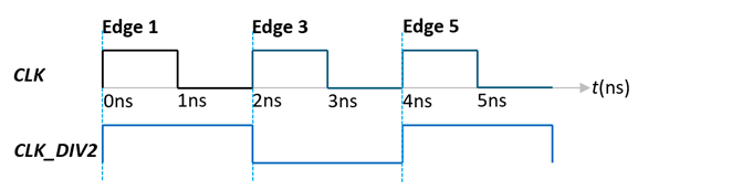

时钟关系示意张图如下。

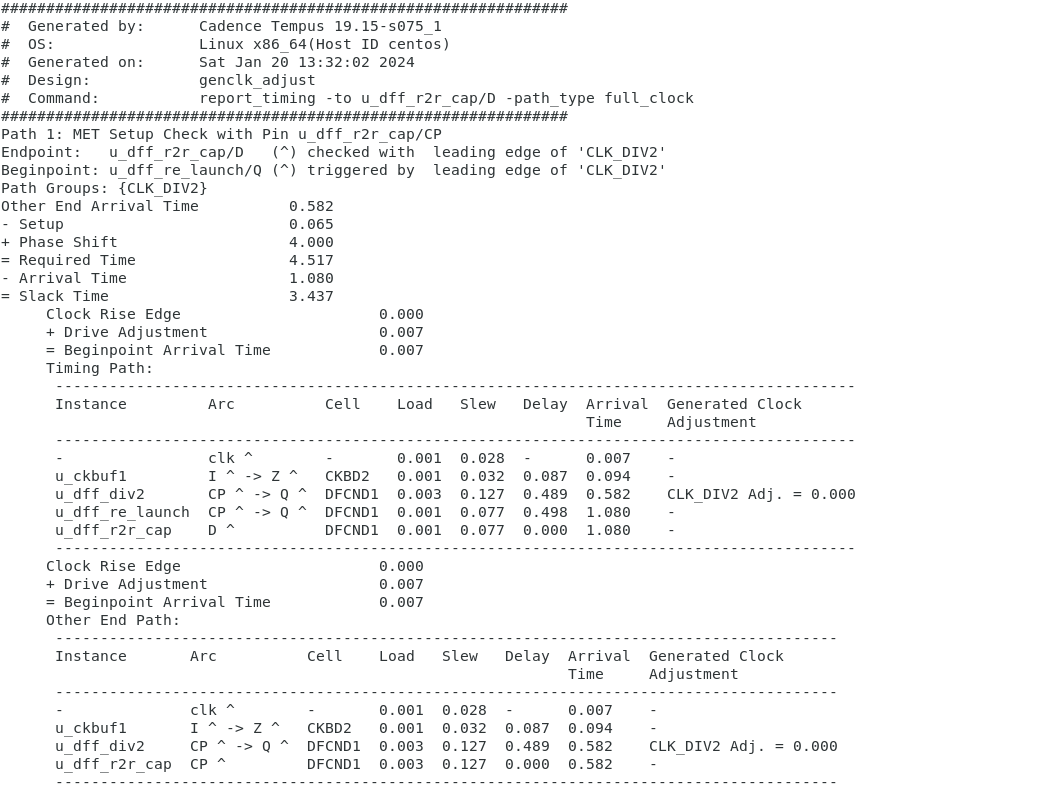

下面看看四个data pathreport
Path 1

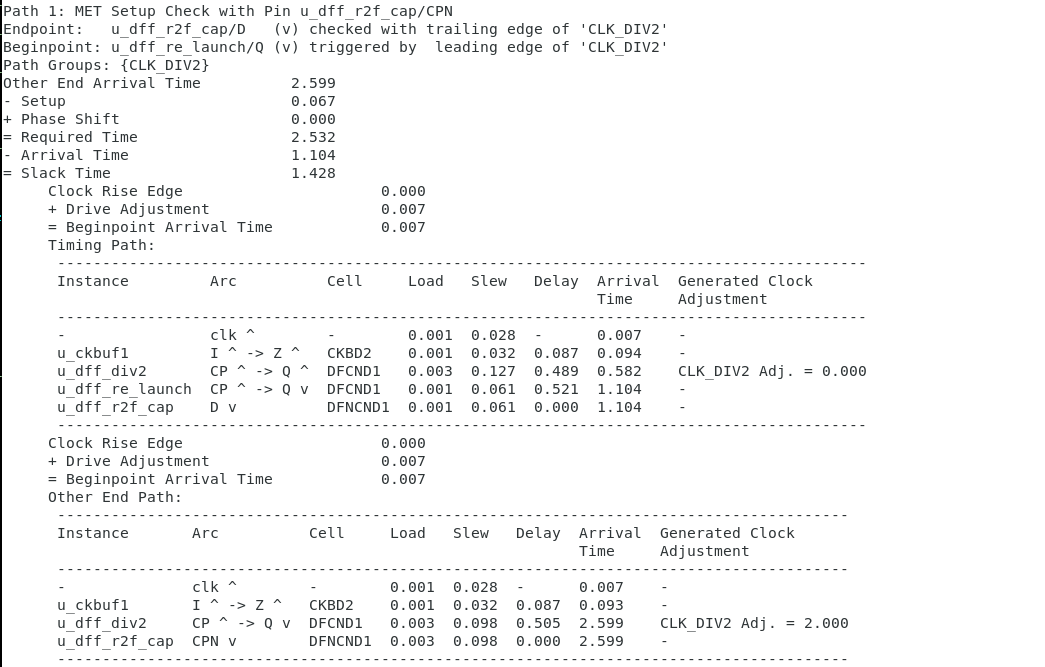

Path 2

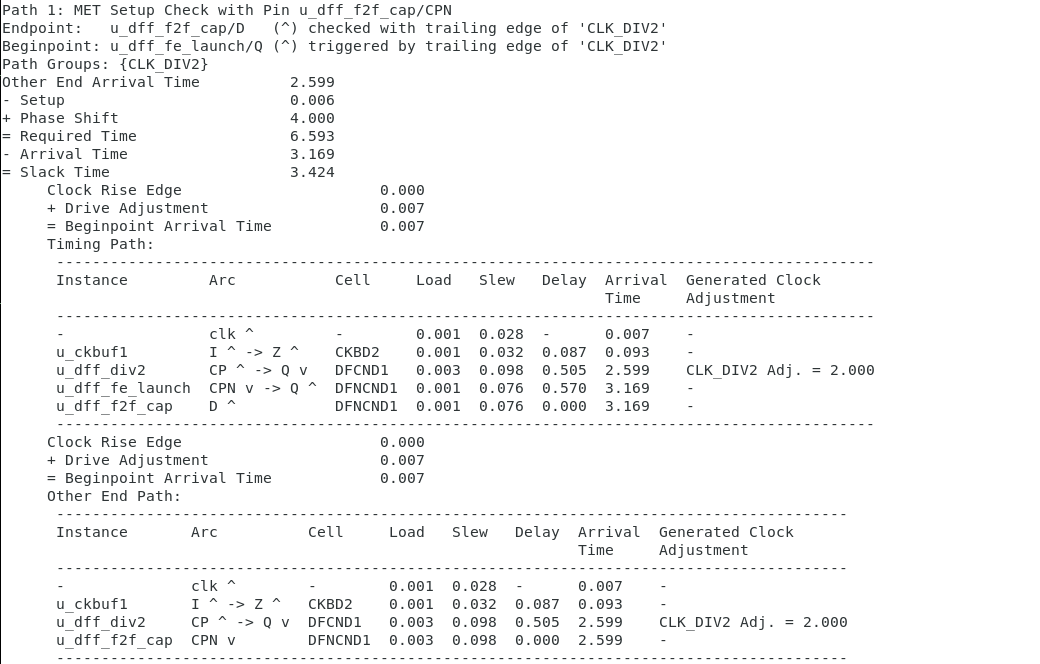

Path 3
Path 4
不难看出,当launchcapture用到generated clock (CLK_DIV2)下降沿时,report中都会加上generated clock adjustment CLK_DIV2 Adj. = 2.000

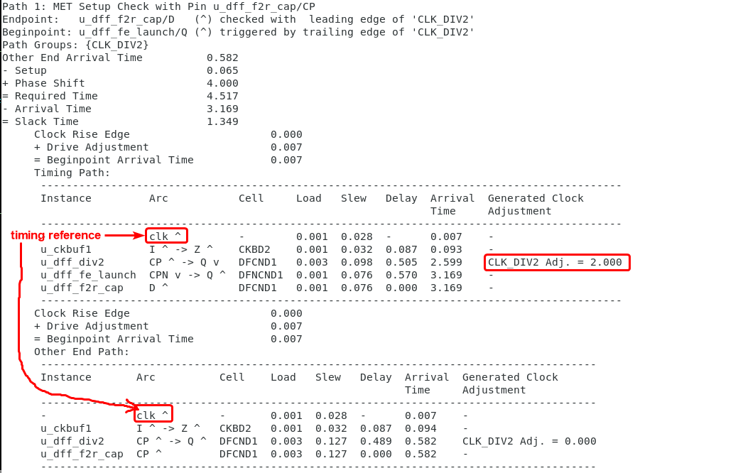

这个generated clock adjustment是什么意思呢?不妨以path 3 report为例做分析。
首先讨论STA需要一个参照系。最常见的参照系就是时钟,launchcapture pathdelay都是相对时钟这个共同的参照系(timing reference)加加减减得到的。
Path 3launchcapture时钟都是generated clock (CLK_DIV2),而generated clock (CLK_DIV2)又是从主时钟CLK衍生而来的,所以最根本的timing reference就是主时钟CLK。这个例子里2分频DFF(u_dff_div2)用的是CLK的上升沿,意味着generated clock (CLK_DIV2)的上升沿和下降沿都和CLK的上升沿对齐,所以:
1) report中的launchcapture path的起点都是clk ^,而且取的是clkt=0ns的那个上升沿。
2) launch path用的是generated clock (CLK_DIV2)的下降沿。虽然CLK_DIV2下降沿也和clk上升沿对齐,但显然不会是t=0ns那个clk ^。从前面的时钟关系示意图可以看到 capture CLK_DIV2下降沿对应的只能是t=2ns clk ^。为了弥补起点取了t=0ns clk ^,工具在capture path加上了generated clock adjustment 2ns
3) capture path起点虽然也取了t=0ns clk ^,但setup analysisnext cycle (next edge) analysisreport中加了phase shift 4.000ns,实际的capturegenerated clock (CLK_DIV2)t=4ns的上升沿。

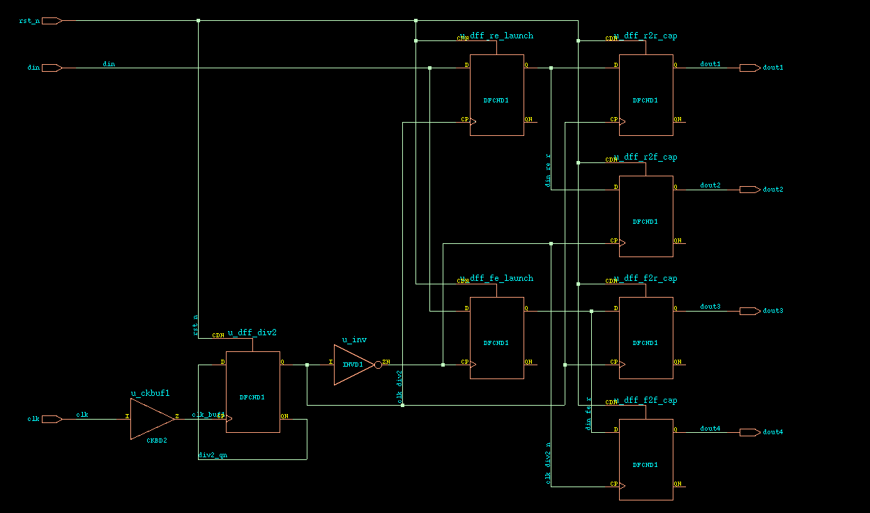

实验2DFF实现2分频,分频时钟反向代替下降沿
做个小变化,把实验1中的negedge DFF换成posedge DFF,随后用反向后的CLK_DIV2驱动。
Report结果基本没变化,generated clock (CLK_DIV2)的下降沿出现在launchcapture path中,工具都会加上generated clock adjustment
顺便提一下,有的设计要求都用posedge DFF,这是有道理的,避免了把negedge DFF放到scan chain头上,对PR有一定帮助。

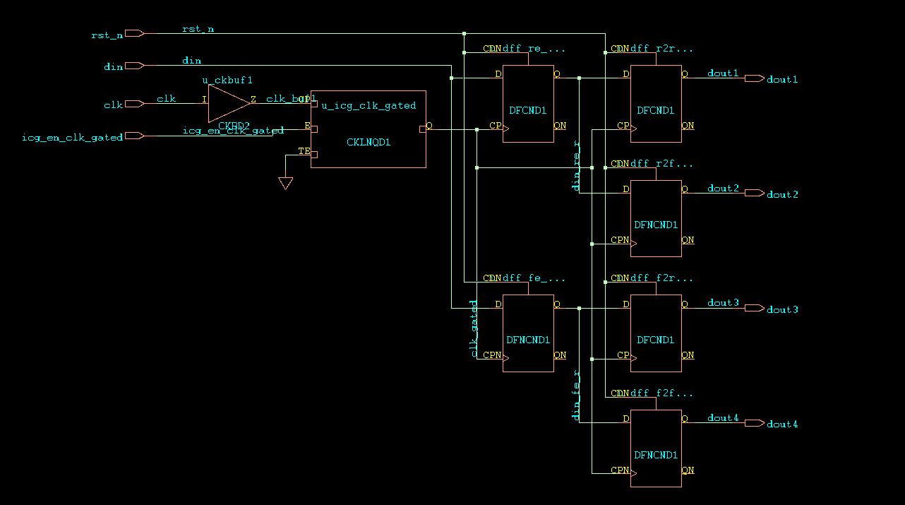

实验3ICG实现2分频,分频时钟上升沿下降沿分别驱动launchcapture DFF
与实验1类似,分频电路换成了ICG实现。

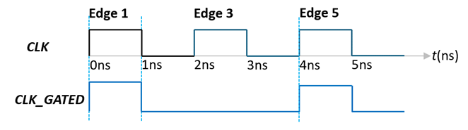

create_generated_clock u_icg_clk_gated/Q -add -name CLK_GATED -master_clock CLK -source u_icg_clk_gated/CP -edges {1 2 5}
这里需要注意的是-edges与实验1不同。如果-edges设置有错,工具会报错(TA-152)
时钟关系示意张图如下。
