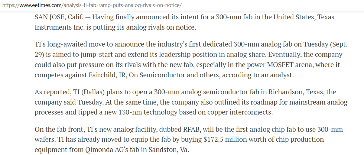

网上可以查到Qimonda这座位于Richmond VA300mm DRAM晶圆厂于092月宣布关闭。大家都知道DRAM工艺与逻辑工艺,模拟工艺有差别,TI居然计划用这些旧DRAM设备打造模拟fab,而且是世界上第一座12analog fab
估计因为是关闭的DRAM晶圆厂,没人竞拍,旧设备基本只卖了个一折,172.5 million USD,虽然对打工人来说依然是天文数字,但跟最近这几年国内晶圆厂的投资相比,九牛一毛。

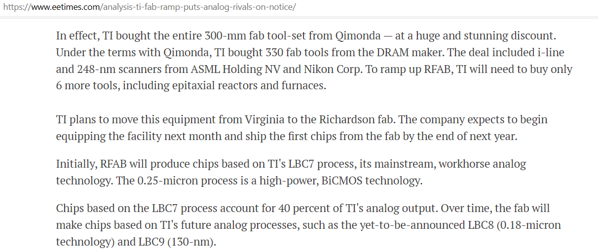

TI从这家关闭的DRAM厂买了330台设备,包括248nmDUV光刻机。
TI只需另外买6台就可以拼出完整的生产线了。世界上第一条12寸模拟线居然如此便宜!
再看第三段。

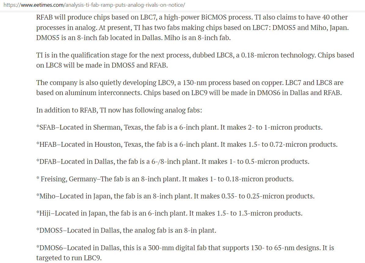

TI计划在这条12寸线上首先投产LBC7工艺。LBC7TI自研的模拟工艺,0.25um,适用于电源管理之类的模拟芯片,至今仍是TI的主流工艺之一。是的,没看错,0.25um,古老的工艺节点!
后来的故事大家都知道。TI RFAB上线后非常成功,迅速成为TI的主要工艺厂。同样生产模拟工艺,12寸晶圆厂在成本上相对8寸厂有着巨大的优势,极大帮助了TI模拟产品尤其是电源产品。
