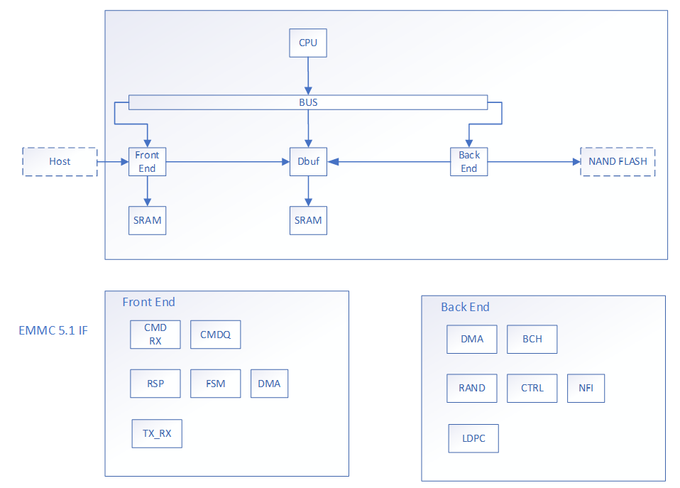

EMMC芯片同SSD主控一样,同属于存储芯片种类,但因接口频率在HS400模式下也只有200MHZ,其数据传输频率理论值也只有400MB.相比采用PCIE做接口的SSD,速率差异是极其巨大,也因为此,其结构相对SSD主控也更为简单。       其结构如下:
主要分为front end(主要为IP,例如,Arasan公司的EMMC 5.1 IP,虽然可以自行设计该模块,但为了开发进度,及适配性,基本会采用购买IP的形式)、dbuf(用于存放缓存数据及地址映射表)、cpu(采用arm R系列或者RISCV,基本是单核,不需要太高的性能)、backend(负责与NAND FLASH芯片对接)。
Frontend 一般是个IP模块,其主要接口为EMMC协议接口、sram缓存接口、AHB master/slave接口。内部功能大致为cmd解析模块、cmdq模块(用于存放多个cmd)、FSM、 resp应答模块、tx_rx数据接收发送模块,DMA模块等。
Dbuf模块主要涉及到多个master的arbiter设计,及sram,相对较为简单,如果像SSD主控需要支持DDR缓存,那就更复杂了。
CPU,这没啥可说的,找一个性能够用的就行了。
Backend,该模块一般会包括随机数生成模块、LDPC编解码、BCH编解码、NandFlash 接口控制模块、dma等模块。
EMMC整体的数据流程,写操作:host 发送数据到frontend,先存放在frontend的缓存中,然后产生中断(或者CPU polling),通知CPU有数据需要处理;CPU通过AHB去读取frontend的寄存器,确认数据的长度,地址等信息。然后再配置frontend的dma,让frontend的dma将数据搬到dbuf中,之后进行地址映射l2p,将逻辑地址转换成物理地址;并通知backend 的dma从dbuf中去读取数据,依次经过数据随机化(为了Nand flash 读取时的电荷平衡,提高精确性,延长寿命)-LDPC编码-BCH编码,最后将数据写入Nand Flash。
读操作也是同样的过程,不过,数据方向不一样。也是host发送读请求到frontend,产生中断提醒CPU去读取frontend寄存器。获悉要读取的数据地址及长度,经过l2p解析,产生控制命令及物理地址,要求backend读取指定物理地址的数据送入buffer。数据从Nand Flash接口经过LDPC解码-去数据随机化,还原成原始数据,再将原始数据送入dbuf。完成之后,CPU再通知frontend的dma将dbuf数据(搬入到frontend的缓存中)逐步的发送给host。
