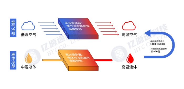

目前数据中心基础设施的制冷方式主要有风冷和液冷两种方式。液冷技术是指利用液体取代空气作为冷却介质,与服务器发热元器件进行热交换,将服务器元器件产生的热量带走,以保证服务器工作在安全温度范围内的一种冷却方法。风冷技术依赖于风扇和空调系统,通过空气流动带走热量。液冷技术通过液体直接冷却发热器件,液体的导热能力是空气的25倍,液体的体积比热容是空气的1000~3500倍,液体的对流换热系数是空气的10~40倍,同等情况下,液冷的冷却能力远高于空气。

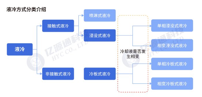

液冷系统根据液体与硬件直接的接触方式分为直接液冷和间接液冷,直接液冷就是液体与需要冷却的硬件组件直接接触达到冷却的目的,又可分为浸没式和喷淋式;间接液冷是指液体不与硬件直接接触,通过一个中介组件(散热器或冷却板)将热量带走达到冷却,一般常见的为冷板式液冷,根据冷却介质是否发生相变又可分为单相冷板式和两相冷板式。

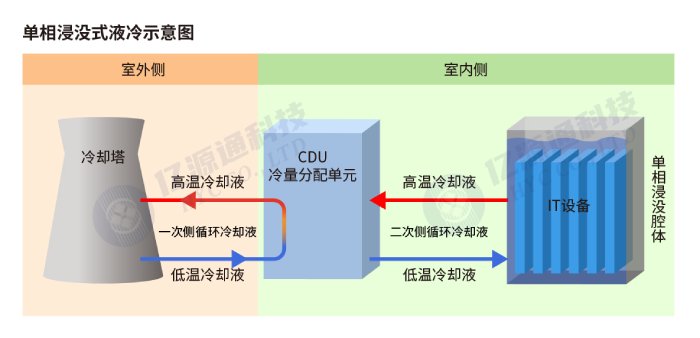

浸没式液冷系统通过直接将发热器件浸入不导电的冷却液中实现高效散热。按照冷却液在循环散热过程中是否发生相变,可以分为单相浸没式液冷和双相浸没式液冷。
单相浸没式液冷技术在交换过程中冷却液温度发生变化而不存在相态转变,过程中完全依靠物质的显热变化传递热量,即利用液体受热后体积膨胀密度减小,较热的冷却液会自然上浮,通过外部冷却回路的热交换器冷却,冷却后的液体在重力作用下自然下沉,以此来完成循环散热。这是其中一个方式,冷却液在循环散热过程中始终保持液态。 双相浸没式液冷的散热过程中冷却液会发生从液态到气态再从气态到液态的相变过程。
浸没式液冷系统包括室内侧与室外侧,室外侧包含冷却塔、一次侧管网、一次侧冷却液;室内侧包含冷量分配单元(CDU)、浸没腔体(Tank机柜)、IT设备、二次侧管网和二次侧冷却液。使用过程中IT设备完全浸没在冷却液中,因此冷却的选择需要考虑不导电液体,例如硅油、氟化液等。

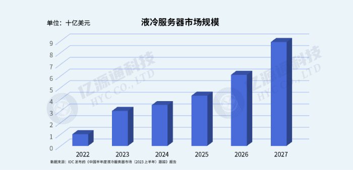

随着功率密度的提升,采用液冷方案成为更多新建 GPU 算力中心的选择。根据 IDC 发布的《中国半年度液冷服务器市场(2023 上半年)跟踪》报告数据显示, 2023 中国液冷服务器市场规模达到 15.1 亿美元。 IDC 预计,2022-2027 年,中国液冷服务器市场年复合增长率将达到 54.7%,2027 年市场 规模将达到 89 亿美元。

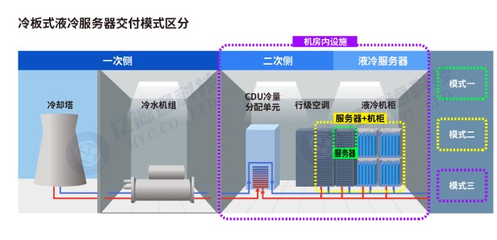

目前冷板式液冷服务器有三种交付模式,①IT设备侧仅交付液冷服务器;②IT侧交付“液冷服务器+液冷机柜”;③IT侧交付“液冷服务器+液冷机柜+CDU+二次侧管路”。当下应用较为广泛的为第三种交付模式,即一体化交付,整体机柜由同一厂商一体化交付,由厂商自定义标准进行集成化设计开发。解耦交付是液冷机柜与液冷服务器之间遵循用户统一制定的接口设计规范,机柜与服务器解耦,由不同厂家交付,基础设施和服务器厂家需协调合作。解耦式交付易于规模化推广与灵活部署。
