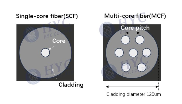

什么是多芯光纤(Multi-core Fiber, MCF)?
多芯光纤就是在同一根光纤内,有多根纤芯,多个信号可通过各自的纤芯进行独立传输,从而实现系统传输容量实现数量级的提升。这使得同一根光缆能够在不显著增加物理体积的情况下,提供数倍于传统光纤的传输带宽。
与传统光纤相比, MCF在同一光纤中传输多个信道,可以大幅度提高带宽,从而满足数据中心、骨干网等对传输容量日益增长的需求;同时减少了光纤铺设的数量,节省了光纤资源和安装空间。
根据光纤芯之间的耦合程度,多芯光纤通常分为以下两类:无耦合多芯光纤(Uncoupled Core MCF,UC-MCF)和耦合多芯光纤(Coupled Core MCF, CC-MCF)。两者的纤芯间距不同,非耦合多芯光纤的芯间距大于30um,耦合多芯光纤的芯间距小于30um。纤芯间距是指相邻两个纤芯之间的距离。
耦合MCF中的每个纤芯比较紧凑,纤芯之间的信号传输容易产生相互干扰,因此需要在传输系统中采用多输入输出MIMO数字信号处理dsp来处理模式耦合效应。信号之间发生模式耦合导致信号在接收端混合在一起,无法区分,因此采用MIMO-DSP技术通过在接收端对接收到的信号进行解码和恢复,即分离和恢复每个纤芯上的原始信号,确保每个信号都能被准确的接收和解码。类似地,非耦合MCF中每个纤芯是独立传播信号,不需要MIMO DSP进行处理。从成本上来说,当然希望是可以选择不需要MIMO来处理的非耦合MCF,但非耦合MCF用于长距离传输时,又容易产生芯间串扰(XT)。芯间串扰是MCF需要关注的一个重要参数,可定义为单芯信号的磁场或电场对相邻芯信号的干扰。由于同一包层区域有多个芯,因此串扰是系统的重要因素。为了减少芯间的串扰,芯间距应适当。

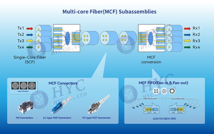

多芯光纤(MCF)的应用需要解决多芯光纤与普通单芯光纤之间如何连接的问题。空间多路复用器/解复用器被称为扇入/扇出(FIFO)器件,用于有效地将光从单个单模光纤耦合到多核光纤,或者将多核光纤的光耦合到单个单模光纤中,这样就实现了多芯光纤与普通单模光纤之间的连接。难点在于连接时如何保证纤芯间的低串扰、连接的低损耗以及精密的耦合对准。到目前为止,已经报道了各种各样的FIFO器件实现技术,但最常用的技术有: 1)熔融拉锥技术,2)3D波导技术;和3)自由空间光学技术。
以上每种方法都有各自的优点,但对于具有小芯距的高密度MCF来说,实现低串扰(XT)仍然具有挑战性。例如,在熔融拉锥光纤逐渐变细的方法中,FIFO器件可以通过逐渐变细单模光纤束来实现,但在变细过程中,每个芯的模场直径(MFD)会增大,这可能会影响器件的性能导致相邻纤芯之间会产生明显的串扰(XT)。在3D波导方法下,直接飞秒激光刻写比较难实现低XT FIFO器件,但该方法的优点是能实现更多芯数的耦合。基于自由空间光学的FIFO器件具有低插入损耗和XT,需要精密控制各组件的精度及成熟的光学设计技能。
亿源通(HYC)基于自身强大的空间光学设计能力及成熟的精密耦合能力,提出了一种紧凑和低串扰XT的四芯 FIFO组件。通过精密的空间光学设计,利用透镜、棱镜等光学元件调节并优化MCF与多个单芯光纤的耦合,实现耦合效率最优,器件结构紧凑,指标均衡。 间距在43um的FIFO器件具有低平均耦合损耗(<0.5dB),低串扰(>45dB),回波损耗(>55dB)。

目前多芯光纤多采用熔接的方式来进行连接,但由于每个多芯光纤都可能有不同的芯间距,这样熔接意味着有施工难度高、后期维护难等难题。用于 MCF 的第一个实用光连接器是 2012 年在日本开发的 MU 型 MCF 连接器。通过应用奥尔德姆的耦合机构,保持定位精度,包括旋转角度。它具有即使对线缆施加拉伸载荷,连接损耗也不会波动的特性。 2019年开发出SC型MCF连接器,以简化结构实现相同原理。
亿源通研发的专用于多芯光纤连接的光纤连接器,在传统的LC/FC接口类型连接器基础上进行了修改设计,优化了定位保持功能,改善了研磨耦合工艺,保证多次耦合后插入损耗变化小,能够直接取代昂贵的熔接工艺,保证使用的便捷性。此外,亿源通也设计了具有专利的MC连接器,比传统接口类型连接器拥有更小的尺寸,可应用于更加密集的空间。

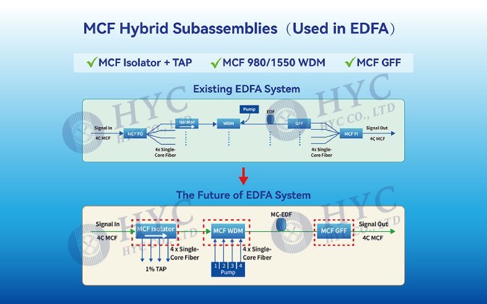

MC-EDFA目前市场有提出两种方式,一种是共包层泵浦,一种是独立式芯区泵浦。共包层泵浦是泵浦光与信号光共享同一个包层区域,泵浦光沿着光纤的外围传播,非直接穿过纤芯。独立式芯区泵浦将泵浦光直接引导至特定的纤芯内部。通过这两种方式实现了对多芯光纤中信号的有效放大。
亿源通科技可配合客户未来用于多芯光纤(MCF)的EDFA掺铒光纤放大器系统解决方案,提供用于MC-EDFA的无源器件做Design-in开发设计,延伸开发MCF Hybrid混合器件,例如:(1)多芯光纤光隔离器和分光器(MCF Isolator +TAP)(2)多芯光纤MCF 980/1550 WDM(3)多芯光纤增益平坦滤波器(MCF GFF)等。

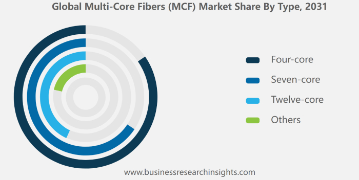

多芯光纤市场规模

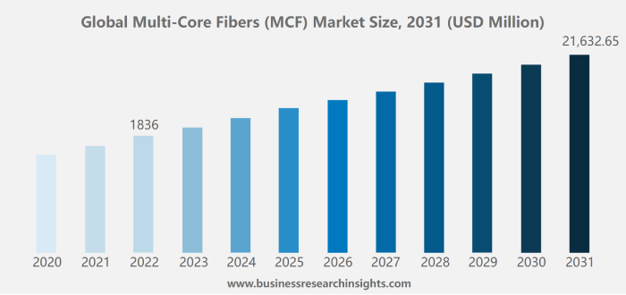

根据Businessresearchinsights的2023年《MULTI-CORE FIBERS (MCF) MARKET REPORT》报告: 2022 年全球多芯光纤 (MCF) 市场规模为 18.36 亿美元,预计 2031 年市场规模将达到 216.3265 亿美元,预测期内复合年增长率为 32.3%。市场主要厂商有日本的古河Furukawa Electric,中国的长飞Yangtze Optical Fibre and Cable,中国的烽火通信Fiberhome,法国的iXblue,美国的Humanetics,日本藤仓Fujikura,日本住友Sumitomo Electric等。排名前三的头部公司所占市场份额超过70%。就市场规模而言,亚太地区是最大的市场,占有率超过65%,其次是北美和欧洲,占有率分别约为20%和10%。就产品类型而言,四芯光纤是最大的细分市场,占据了约60%的份额。在产品应用方面,通信的市场份额超过55%。

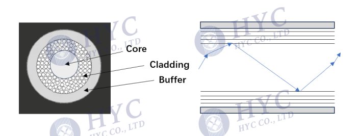

空芯光纤和传统的玻璃芯光纤一样,由纤芯、包层和涂覆层三部分组成,不同之处主要在于纤芯和包层。空芯光纤的纤芯是空气,包层是基于微结构的设计,通常是由一系列微小的空气孔构成,排列结构类似一个蜂窝状。当光入射到纤芯和包层界面上时,会受到包层中周期排列的空气孔的强烈散射。这种多重散射产生相干,使得满足特定波长和入射角的光波能够回到芯层中继续传播。微结构的作用就是将光信号束缚在纤芯中传播,空芯光纤的性能也主要是微结构决定的。

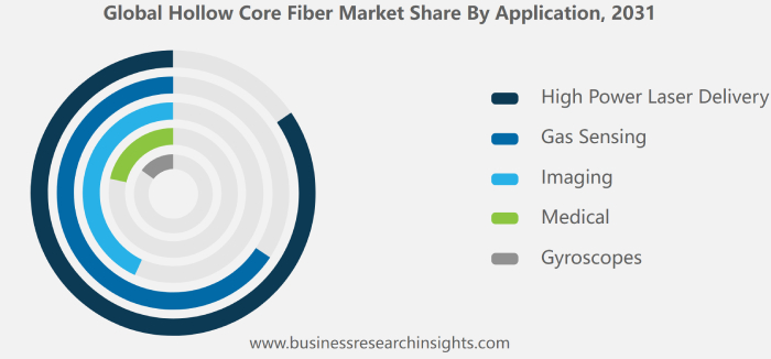

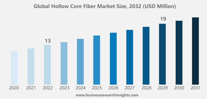

根据Businessresearchinsights的2023年《HOLLOW CORE FIBER MARKET REPORT》数据:2022 年全球空心光纤市场规模为 1300 万美元,预计 2029 年市场规模将达到 1900 万美元,预测期内复合年增长率为 6.6%。主要厂商有丹麦的NKTPhotonics,英国的Lumenisity等。
