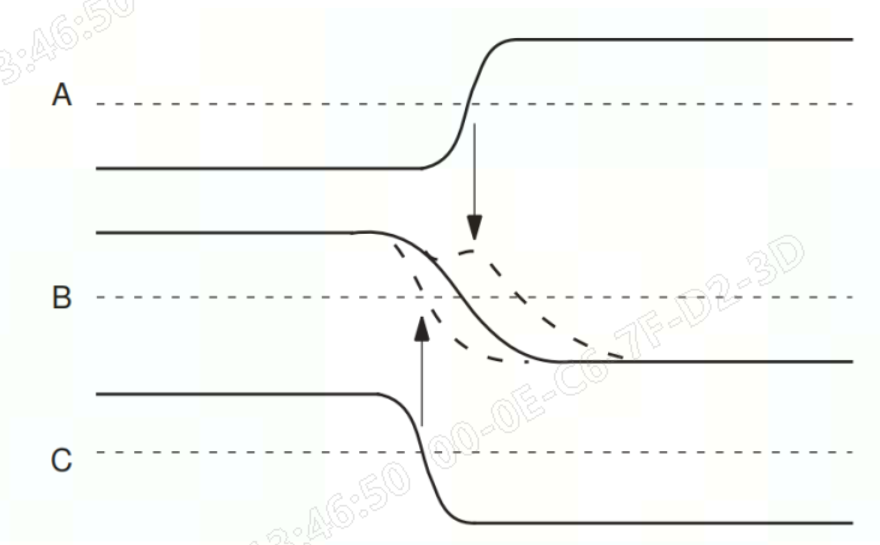

一、一般把crosstalk分为两类:delay和static noise
delay:通过改变信号的transition来影响信号延迟,如下图,A和C对B的干扰(slowdown & speedup)。

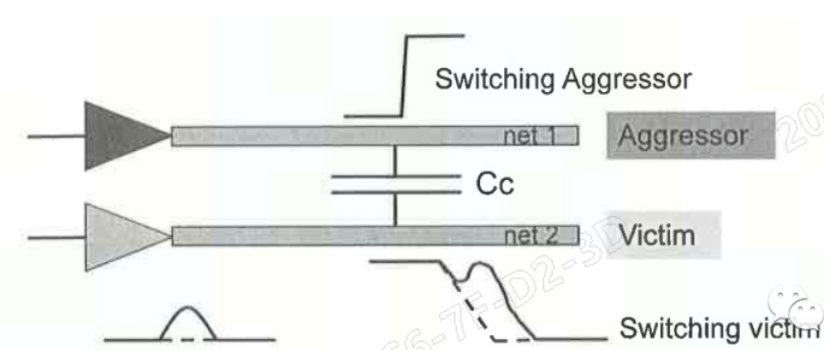

二、aggressor and victim nets
两者是相对的概念,一条net由于受到它周围net的作用,产生了不好的影响,那就把这条net称为Victim Net,影响它的nets称为Aggressor Net。实际上一条net是aggressor net的同时也是victim net,我们只考虑两者之间的相互关系。Victim也可以分为两种,一种是switching victim和static victim,分别对应delay和static noise,如下图。
可以使用命令:report_delay_calculation -crosstalk可以报告victim net上受到哪些aggressor的影响,当aggressor net和victim net timing window交叠时才会分析crosstalk;
