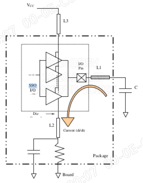

1.1 地弹效应(Ground Bounce Effect)
图中显示了特定封装类型的板、设备和负载之间的典型连接。它说明了当I/O引脚从高切换到低时,设备接地如何反弹。如果I/O引脚切换到高电平,则负载电容器被充电。当引脚从高切换到低时,电容器放电,电流(di/dt)从负载电容器通过电感器L1流到板上(见图)。这种通过寄生电感器(L2)的电流(di/dt)的突然冲击导致设备接地和板接地之间的避免反弹,其中反弹程度可以通过方程V=L2(di/dt)确定。
虽然单个输出开关引起的噪声通常低于输入低电压(VIL),但多个SSO I/O单元的聚合噪声可能会超过后续接收设备的逻辑阈值。产生高达VIL噪声的SSO I/O单元的最大数量由DI表征,然后可以相应地确定DI的倒数DF。这些DI和DF将在下一节中更详细地解释。
此外,当输出从低切换到高时,Vccsag以与地反弹相同的方式发生。然而,由于设备中的开关电流很小,这种噪声很小,可以忽略不计。

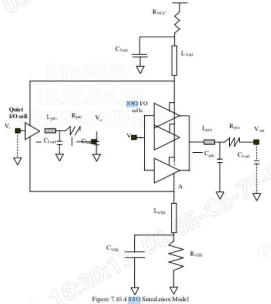

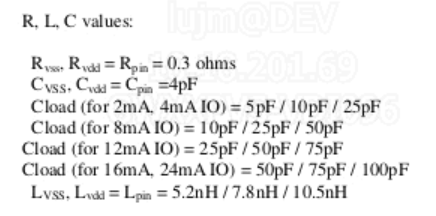

1.4  SSO simulation Model and Driving Factor
