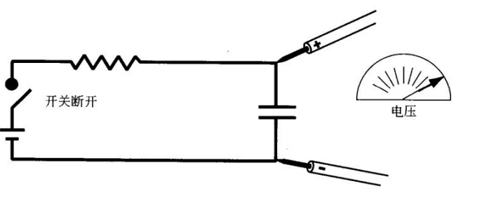

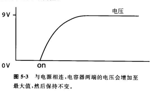

    当电容器与电池相连,电容器的两端的电压会上升,充电时间足够长,电容两端的电压最终会与电池的电压相等,即使将电源从电路中移走,电容器仍能保持原来的电容,但不会永远保持,如:示波器的探针具有一定的阻抗,电容器上的电荷将通过这个电阻逐渐泄放掉。

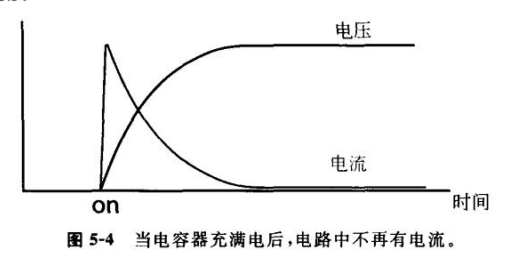

    当在电路中串联电阻时,电容器充电时,电阻两端的电压与流进电容器的电流成反比;
    当开关刚刚闭合时,示波器会显示一个电流尖峰,电流随电容器的充电会迅速减小,一旦电容器达到最大电荷值,示波器将不再显示有电流。
    电容器隔断DC电压
