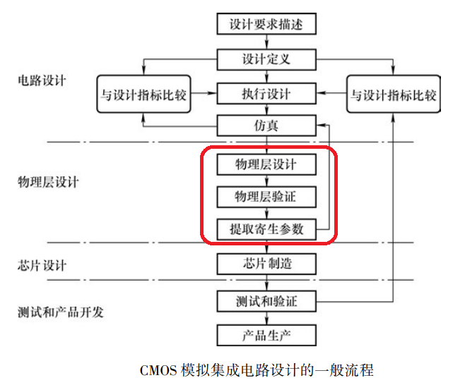

  • CMOS模拟集成电路设计的一般流程
  • 当完成后仿真确认之后,导出GDSII文件进行提交,同时还应该提供LVS、DRC、和天线规则的验证报告,需要进行生产的掩模层信息文件,以及所有使用到的元器件清单。最后为了“冻结”GDSII文件,还必须提供GDSII数据的详细大小和唯一的标识号(cksum)
  • 版图完成之前的电路模拟都是比较理想的仿真,不包含来自版图中的寄生参数,称为“前仿真”,加入版图中的寄生参数进行的仿真被称为“后仿真”。
  • 版图设计之前,应当熟悉所要设计版图对应的电路结构,并可能参考现有的,成熟的版图设计,这样才可以使设计更加优化。
