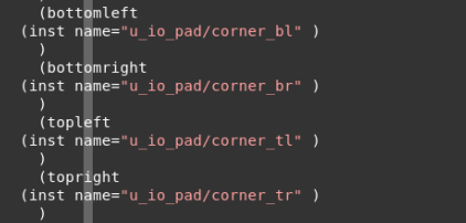

1 增加例化到网表:
2 增加IO file
Innovus加电源pad的流程是怎么的? - 后端讨论区 - EETOP 创芯网论坛 (原名:电子顶级开发网) -
addIoInst -inst vcckRIGHT -cell VCCKLA -ori R90 -loc {3554.32 169.4}
addIoInst -inst gndkRIGHT -cell GNDKLA -ori R90 -loc {3554.32 225.4}
addIoInst -inst gndioRIGHT -cell GNDIOLA -ori R90 -loc {3554.32 281.4}
addIoInst -inst vccioRIGHT -cell VCC3IOLA -ori R90 -loc {3554.32 337.4}
