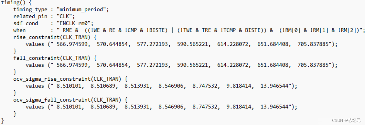

min_period 在RAM 的lib 里定义为index 是CLK pin transition 的一张一维表,min period的阈值是通过库文件查询得到的。
在这里插入图片描述
上图是一个RAM的CLK pin的min period的库文件信息。从中可以看出,min period的阈值与transition有关。并且不同的sdf_cond也会对应不同的查找表,也就是说相关pin的case值会影响min period的阈值。

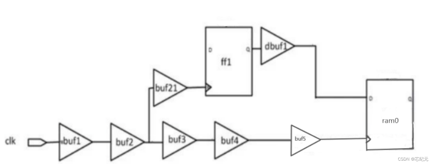

四、如何检查 min period?
如下电路图所示,我们想要计算ram0的clock pin的min period check,采用report_min_period -path_type full_clock_expanded [get_pin ram0/CLK],得到下面path路径slack。
在这里插入图片描述
在PrimeTime中,用report_min_period命令可以得到如下min period的report结果。
在这里插入图片描述
另外,如果想要报出所有的min period violation可以使用report_min_period -all_violators命令。
