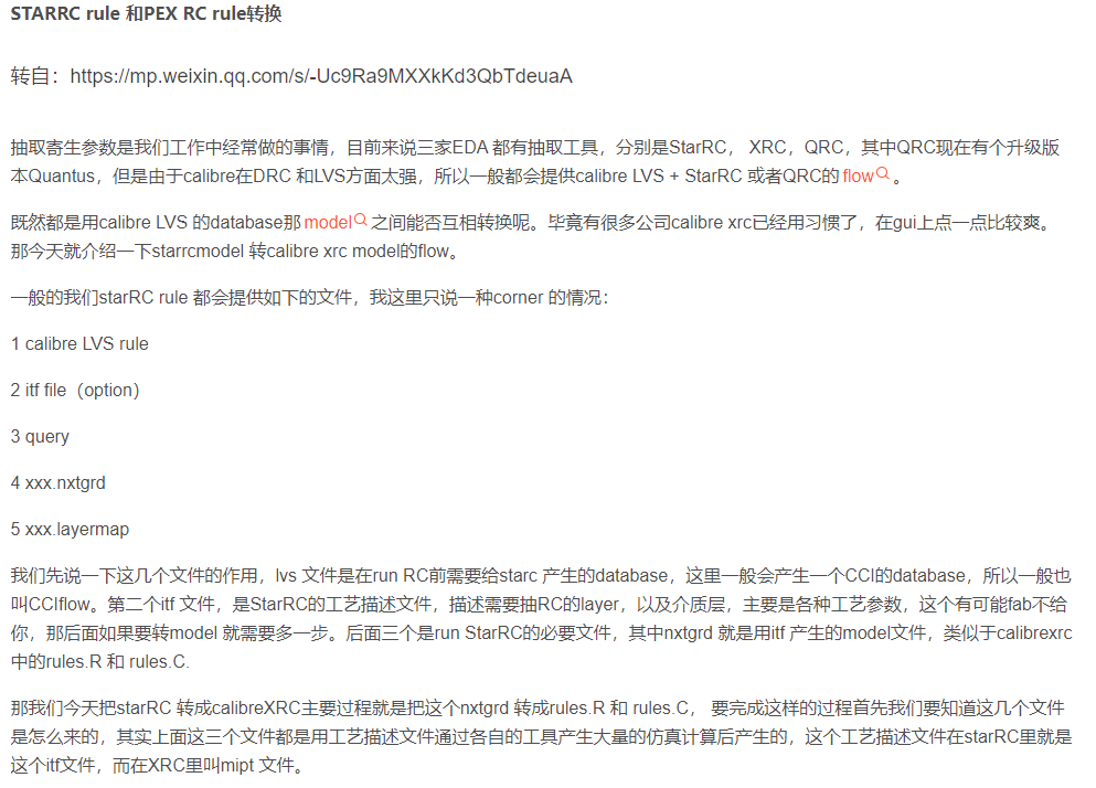

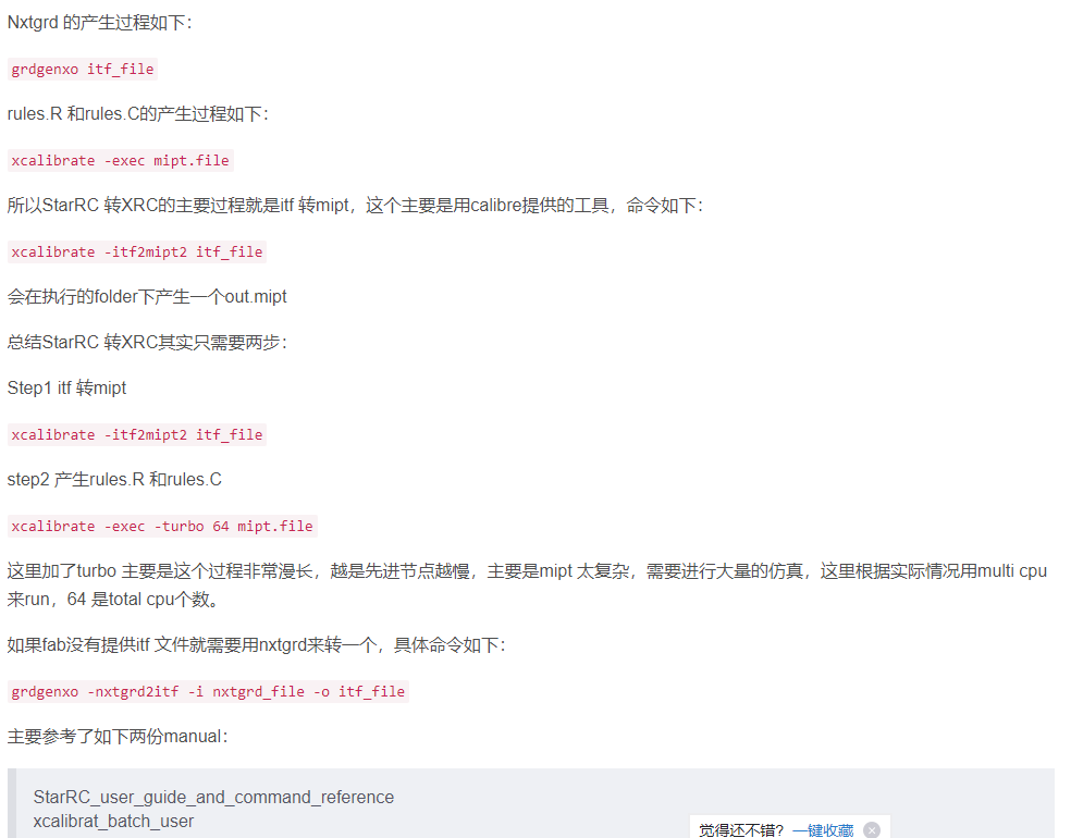

三家不同公司的后仿提取工具rule文件
已有 2164 次阅读| 2024-5-23 09:43 |系统分类:其他
xrc是mentor公司的calibre提后仿rule文件,QRC是cadence公司的Assura提后仿rule文件,starrc是Synopsys公司的Hercules提后仿文件
calibre LVS + QRC  -> QCI flow (Mentor EDA + Cadence EXT EDA)
calibre LVS + Star RC -> CCI flow(Mentor EDA + Synopsys EDA)
需要QRC,需要安装ext*,设置环境变量QRC_HOME,指定给它安装目录并设置好PATH
