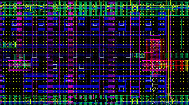

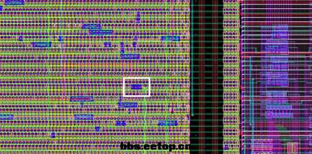

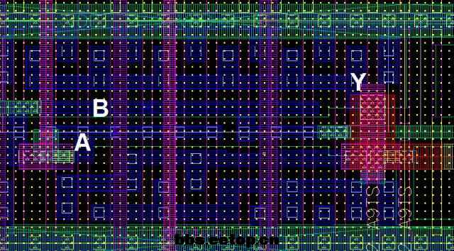

那么要想造个芯片,首先,你得画出来一个长这样的玩意儿给Foundry (外包的晶圆制造公司)▼
再放大▼
我们终于看到一个门电路啦! 这是一个NAND Gate(与非门),大概是这样▼
A, B 是输入, Y是输出
其中蓝色的是金属1层,绿色是金属2层,紫色是金属3层,粉色是金属4层。那晶体管(“晶体管”自199X年以后已经主要是 MOSFET, 即场效应管了 ) 呢?仔细看图,看到里面那些白色的点吗?那是衬底,还有一些绿色的边框?那些是Active Layer (也即掺杂层)。

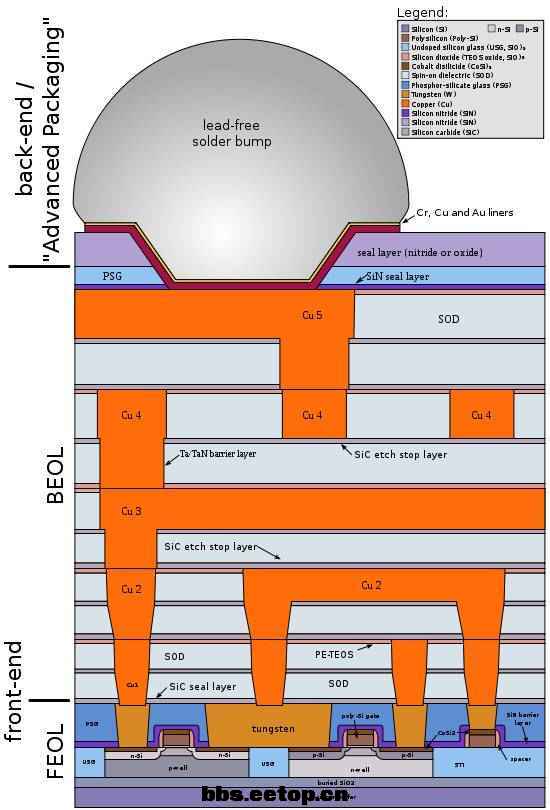

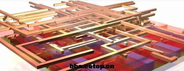

最终成型大概长这样:
其中,步骤1-15 属于 前端处理 (FEOL),也即如何做出场效应管。步骤16-18 (加上许许多多的重复) 属于后端处理 (BEOL),后端处理主要是用来布线。最开始那个大芯片里面能看到的基本都是布线!一般一个高度集中的芯片上几乎看不见底层的硅片,都会被布线遮挡住。

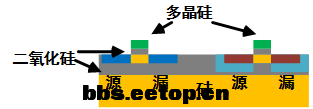

SOI (Silicon-on-Insulator) 技术:
传统CMOS技术的缺陷在于:衬底的厚度会影响片上的寄生电容,间接导致芯片的性能下降。 SOI技术主要是将 源极/漏极 和 硅片衬底分开,以达到(部分)消除寄生电容的目的。
传统:
SOI:

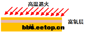

制作方法主要有以下几种(主要在于制作硅-二氧化硅-硅的结构,之后的步骤跟传统工艺基本一致。)
1. 高温氧化退火:
在硅表面离子注入一层氧离子层
等氧离子渗入硅层, 形成富氧层
高温退火
成型

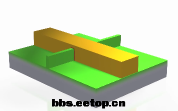

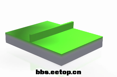

再次光刻+蚀刻
撤去保护, 中间那个就是Fin撤去保护, 中间那个就是Fin
门部位的多晶硅/高K介质生长门部位的多晶硅/高K介质生长
门部位的氧化层生长门部位的氧化层生长
长成这样
