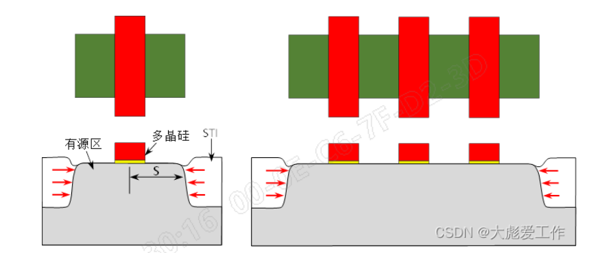

2、STI(Shallow Trench Isolation)浅槽隔离压力效应

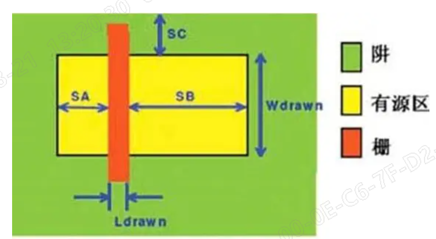

影响:该效应只作用于MOS管的L值方向,STI沟槽中填充的是隔离介质氧化物(二氧化硅介质),由于硅衬底和隔离介质氧化物的热力膨胀系数不同,导致STI会产生压应力会对器件两侧的有源区产生挤压,有源区受到挤压,空穴迁移率增加而电子迁移率减少,PMOS管电流随STI效应增强而上升,NMOS管电流随STI效应的增强而下降,从而改变器件特性,MOS管受到STI影响的特性包括阈值电压和饱和电流;STI并不只存在于阱边沿,在独立源漏的器件两侧也会生成STI;
避免STI效应:在最外侧的管子外再添加一个L=1以上的管子,L为1意味着加上这个器件本身的有源区,一般来说可使内部管子距离STI达到1.6um以上,要求高的场合可选择L=2;(图片来自https://blog.csdn.net/qq_30095921/article/details/126349024

  • 预估SA、SB、SC的值,再进行仿真测试
  • 预先放大或缩小MOS管,PMOS管的电流随SA/SB增大而变小,所以预先放大PMOS,NMOS的电流随SA/SB增大而增大。所以预先减小NMOS
