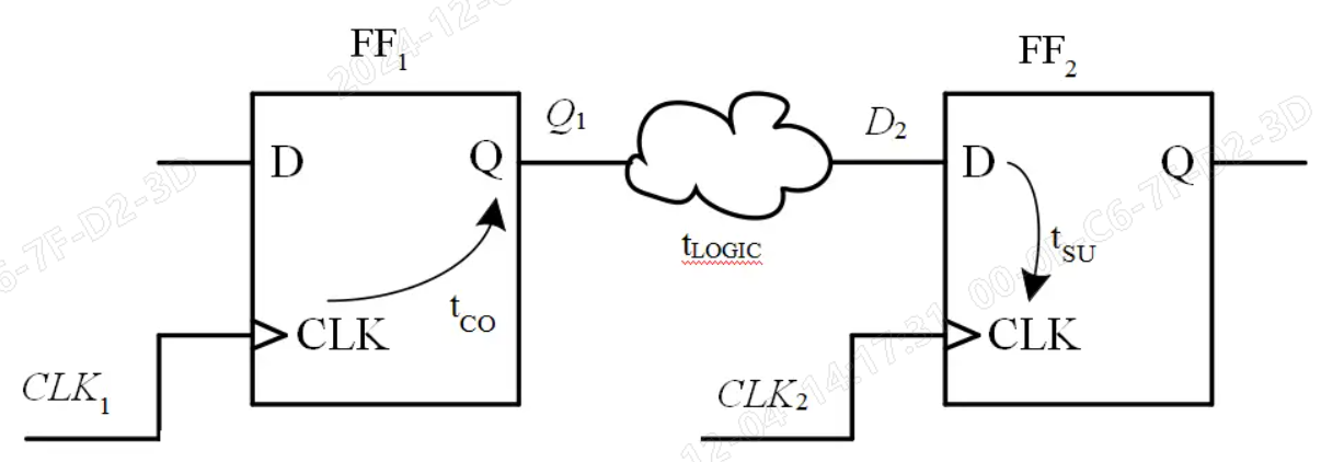

1、跨时钟域传输

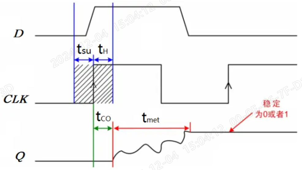

时序电路中的内部寄存器的时钟来自两个及以上的时钟源,而且时钟源之间没有确定的相位关系,下图所示。在这种情况下,把信号从寄存器 FF1传输到寄存器 FF2,称为 跨时钟域传输(Clock Domain Crossing,CDC)。
在跨时钟域传输信号时,由于CLK1和CLK2之间没有确定的相位关系,所以数据从FF1发出后,有可能在任何时刻到达FF2,因此无法保证能够满足FF2的setup time和hold time;如果数据(D2)不能在FF2的setup time和hold tmie定义的窗口内保持稳定,那么FF2的输出(Q)有可能进入非0非1(介于VOHmin和VOLmax之间)的不确定状态,如下图所示,这个状态称为亚稳态(metastability)。FF2脱离亚稳态进入稳态的时间称为决断时间(resolution time),用tmet表示。经过决断时间后,FF2的输出最终稳定到0还是1 仍然可能是随机的,与输入信号没有必然的关系。

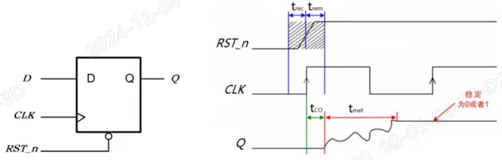

2、异步复位和同步复位
异步复位寄存器的电路结构,如下图所示,对于这种异步复位的情况,复位信号如果不能在触发器的recovery time和removal time窗口内保持稳定,那么也可能影响触发器输入数据的锁存过程而产生亚稳态。触发器的输出在Tco后可能会进入亚稳态,最终可能稳定到0,也可能稳定到1,从而导致系统发生错误。

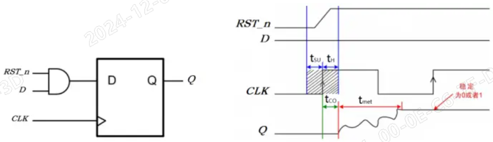

同步复位寄存器的电路结构,如下图所示,当输入信号D为高电平时,如果复位信号不能在触发器的setup time和hold time定义的窗口内保持稳定,同样可能产生亚稳态。

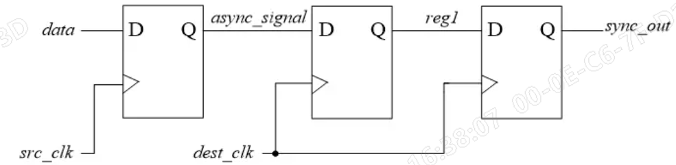

亚稳态传播的概率与采集延迟时间之间近似为指数关系。延迟时间越长,亚稳态传播的概率越小。对于单bit信号的采集,减小亚稳态发生概率最简单的方法是应用由移位寄存器构成的两级同步器(double-flop synchronizer)来延长信号的采集时间,如下图所示。其中同步器输入的异步信号为async_signal,第一级完成触发器的输出为reg1,第二级触发器的输出为同步信号sync_out。
同步器在第一个时钟脉冲作用后,第一级触发器的输出reg1可能会产生亚稳态,但是reg1有机会在被第二级触发器锁存之前稳定下来,所以在第二个时钟脉冲作用后,输出的同步信号sync_out能够保持稳定。
图中的同步器适合于将慢时钟域的单bit信号同步到快时钟域,要求异步信号async_signal的脉冲宽度至少应维持一个同步器的时钟周期,才能保证信号在目的时钟域被采集到,输出同步信号sync_out的宽度取决于信号在目的时钟域被采集到的次数。同步器的级数以2~3级为宜,因为级数越多,将导致异步信号同步到目的时钟域的延迟时间越长,因此对异步信号的变化反应越慢。

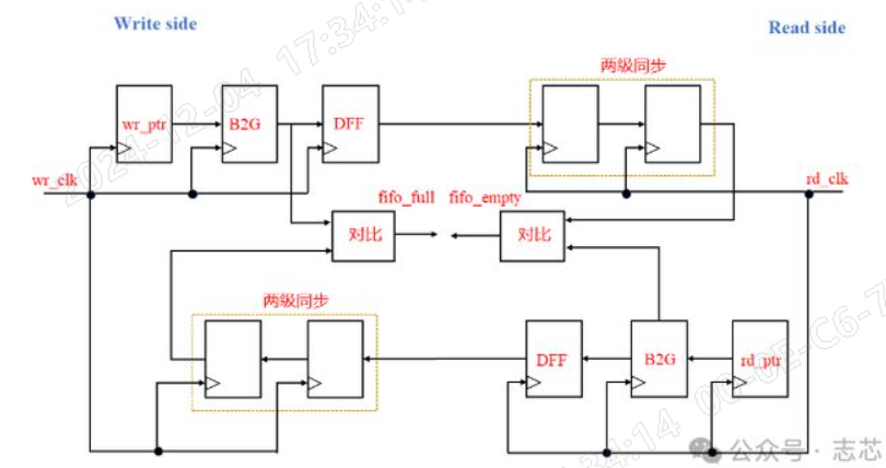

2、异步FIFO

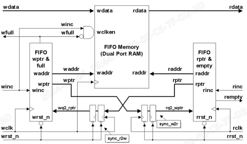

异步FIFO电路结构如下图:
2.1 异步FIFO空/满的检测方法
应用异步FIFO最关键的问题是如何判断FIFO的状态,产生空/满标志。因为异步FIFO的读/写操作在不同的时钟域,所以无法像同步FIFO那样,通过统计存储数据的个数来产生empty和full标志。
FIFO为空有两种情况:①FIFO复位时;②当读指针rp追上了写指针wp,读/写指针相同时;
FIFO已满的情况:当写指针wp多走了一圈,折回来(wrapped around)追上了读指针rp,读/写指针再次相同时。
综上所述,FIFO为空和满时读/写指针都相同。为了区分指针相同时FIFO为空还是已满,需要在FIFO的读/写指针前再多加一个标志位来区分写指针是否比读指针多写了一圈。所以,对于存储深度为2^n的异步FIFO,读/写指针应定义为n+1位(标志位+n位地址),即对于深度为8的异步FIFO,需要定义4位地址指针,取值为0000~0111和1000~1111,其中最高位为折回标志,低3位为地址值。
添加了标志位后,每当读/写指针递加并越过FIFO的最后一个存储单元后,将读/写指针的最高位翻转,其余位回零。因此,判断异步FIFO空/满的方法是:当读/写指针的所有位均相同时,说明FIFO为空;当读/写地址的最高位不同而其余均相同时,说明写指针比读指针多走了一圈,说明FIFO已满。
2.2 读/写指针的同步方法

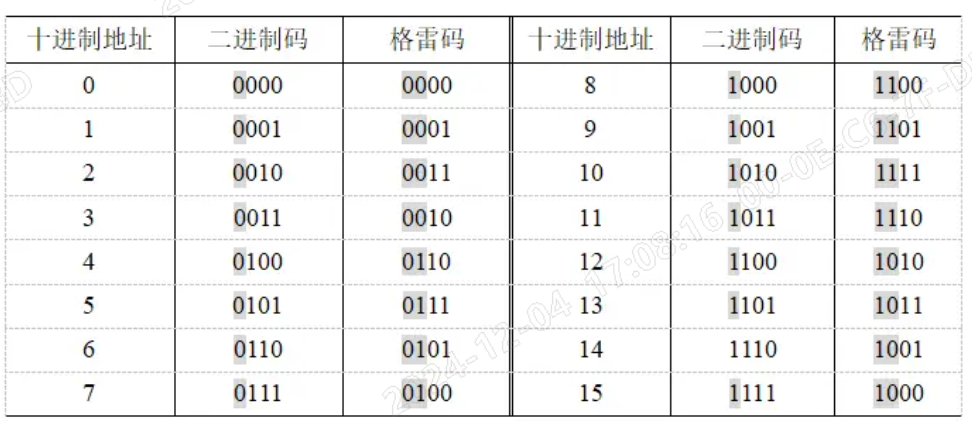

由于异步FIFO的读/写在不同的时钟域,所以还需要将读/写指针同步到另一个时钟域与写/读指针进行比较才能产生空/满标志。但是,二进制读/写指针不能直接同步到另一个时钟域。因为当n+1位二进制读/写地址有多位同时发生变化(如地址从0111变化到1000)时,如果直接应用同步器进行同步,则可能会因不同数位亚稳态决断时间的差异而导致同步后的指针值产生中间值而造成同步后的地址发生错误。
为了解决这一问题,一般的处理方法是,先将二进制读/写指针值转换为格雷码后再进行同步。因为格雷码的相邻码之间只有一位发生变化,其余位不变,如表1所示,而不像二进制地址那样,存在多位同时发生变化的情况。由于FIFO的读/写通过地址加1实现的,因而应用格雷码能够有效地避免同步后的指针产生中间值而造成地址错误。下图为格雷码与二进制的比较表:
深度为2^n的异步FIFO共有n+1位读/写指针。设格雷码写指针用wptr[n:0]表示,读指针用rptr[n:0]表示,FIFO为空用rempty表示,为满用wfull表示。
判断FIFO是否为空:当读/写指针值完全相同时,无论用二进制指针还是用格雷码指针;
判断FIFO是否为满:二进制读/写指针的最高位不同而其余位相同,格雷码指针的最高位和次高位不同,其余位相同;比如:
二进制读指针为0000 、0001、...,写指针为10001001、... 时说明FIFO已满;
格雷码读指针为00000001、...,写指针为11001101、... 说明FIFO已满;
2.3 工作原理
对于图中所示的跨时钟域异步FIFO,在写时钟域(wclk)收到写指令(write instruction,简写为winc)时,需要根据wfull标志判断FIFO是否已满,因为FIFO已满时不能再写。在FIFO不满的情况下,使写允许信号wclken有效,将数据wdata写入FIFO后写地址(waddr)加1,同时将格雷码写指针(wptr)同步到读时钟域与格雷码读指针(rptr)进行比较,产生rempty标志。在读时钟域(rclk)收到读指令(read instruction,简写为rinc)时,需要根据rempty标志判断FIFO是否为空,因为FIFO为空时不能再读。在FIFO非空的情况下,读出数据rdata后读地址(raddr)加1,同时将格雷码读指针(rptr)同步到写时钟域与格雷码写指针(wptr)进行比较,产生wfull标志。
需要注意的是,由于异步FIFO通过比较读/写指针产生空/满标志,而读/写指针属于不同的时钟域,所以在比较时需要将读/写指针经过两级同步器同步到另一个时钟域,因此产生的满/空标志会延迟两个时钟周期。如果在同步时间内有新的数据写入,则同步后的写指针一定小于当前实际的写地址,所以判断FIFO为空时实际上不一定为空,因此不会出现读空的情况。同样的道理,如果在同步时间内有数据读出,则同步后的读指针一定小于当前的读指针,所以判断FIFO已满时不一定真满,因此不会出现写满的情况。因此,异步FIFO空/满标志的延迟会导致空/满的判断更趋于保守,虽然会影响FIFO性能,但是不会出错。

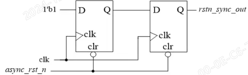

3、异步复位信号同步释放
异步复位信号的同步释放电路原理如图所示。当异步复位信号async_rst_n有效时,能够直接将两个触发器复位,因此第二个触发器的输出rstn_sync_out=0,当复位信号async_rst_n释放后,两个触发器的复位信号转为无效,第一个触发器输入的高电平经过两个时钟脉冲后才能使rstn_sync_out=1,因此第二个触发器的输出rstn_sync_out具有异步复位同步释放特性。因此,应用rstn_sync_out作为系统的全局复位信号时,既能够对系统中的所有寄存器直接复位,又能够避免了复位信号直接释放时带来的亚稳态风险。
异步复位信号不受时钟的控制,具有直接快速的优点。但是,当异步复位信号的释放时间不满足触发器的recovery time和removal time要求时,有可能产生亚稳态。改进方法是应用异步复位信号对系统内部所有的寄存器复位后,释放时再经过时钟脉冲进行同步。这样做的好处是既能够应用异步复位信号对系统进行快速复位,又避免了异步复位信号直接释放时带来的亚稳态风险。
